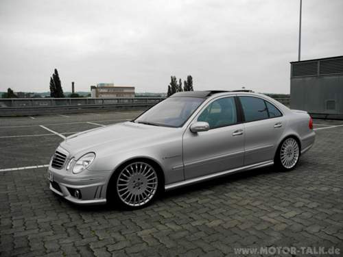

Hallo, passen die S Klasse Felgen in 8,5x19 ET43 ohne Veränderung am W211 mit 245 35 19 Reifen?
HA ist nicht so wichtig da ich Distanzscheiben verwenden werde VA mach ich mit etwas Gedanken das die zu tief drin stehn....

so jetzt geb ich nochmal meinen Senf dazu. War lustigerweise heute wo der Beitrag nochmal hoch kam endlich beim Eintragen der S-Klasse Felgen, ging alles problemlos. Musste mir allerdings bei MB den Nachweis dafür besorgt, dass die S-Klasse auf einer Achse schwerer is als der 211er auf der schwereren Achse, als Ersatz für das Festigkeitsgutachten, außerdem noch die zulässigen Radreifenkombis vom w221 (in dem auch auf Seite 3 die Teilenummer der Felgen drin stehen, in Verbindung mit der maximalen Achslast als Nachweis anstelle eines Festigkeitsgutachtens) und das / die Gutachten für die Distanzscheiben. (25mm hinten sind mehr als 2% der Achsbreite, dafür kann der Prüfer ggf. ein gesondertes Gutachten bezogen auf die Fahrgestellnummer einfordern.)
Bereifung:
Von der Bereifung her ist es bei mir recht eng mit der 1% Geschichte geworden aber es geht.
Vorne fahr ich 245/35R19 93W, hinten 255/35R19 95W. Beides auf der 8,5er Felge.
Laut Prüfer wäre rundum ein Reifen besser, wenn man rundum die 8,5er Felge fährt
Distanzscheiben / Spurplatten:
Vorne 15mm Distanzscheiben mit Fettkappe SCC 12.055 und hinten 25mm Spurplatten verschraubt SCC 13.201. Rundherum einen neuen Satz Radschrauben, vorne verlängert.

Ja passt.
Die 9,5er hat bei uns innen am Federbein gestriffen.
Wir fahren rundum 9,5er ET43 mit 235/35 19.
Zieht sich schön der Reifen.
Vorne 5mm DS pro Seite(Zwecks Streifen) und Hinten 20mm pro Seite.
Vorne ist noch sooooviel Platz obwohl es ne 9,5er ist.
Die 8,5 er is ja n Zoll Schmäler sollte passen

Das Fzg.auf dem Bild bei dir oben.
Der hat 8,5x19 & 9,5x19 245/35 19 & 275/30 19
Den Satz von dem Fzg habe ich angeboten bekommen.Winterreifen waren aufgezogen.
VA ohne Distanzscheiben oder mit? HA ist ja relativ klar.. Die 8,5er mit 15mm Distanz gehen da ganz gut. VA wollte ich ohne lassen.
20mm Distanzscheiben noch Durchstecksystem oder schon 10 Bolzen System?
P.S. kommen eigentlich gar nicht mal schlecht die Felgen am W211
Die 20er DS hinten gab's beide Systeme A & B.
Ich hab das Durchstecksystem genommen weil ich längere Schrauben schon hatte.
Vorderachse sollte gehen mit 8,5 er.
9,5er ging ohne DS nicht hat ganz leicht gestriffen am Federbein.Mit 5er DS ist jetzt kräftig luft
Live kommen die Meeegaaa Geil am W211er.
Ist mal was anderes.
Mit 245er Reifen würde ich 15 er DS hinten fahren.
Weil mit 235er streckt sich der Reifen,deshalb 20er DS.
Hinten passt er Perfekt ohne Karosseriearbeit schön Bullig
