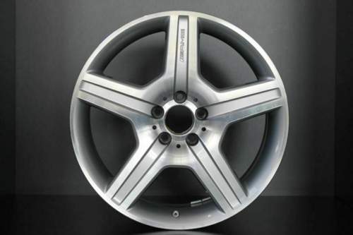

Ich nutze meinen S211 im Alltag und habe "fürs Wochenende" die S-Klasse. Von der S-Klasse habe ich Räder übrig, die auf der E-Klasse vermutlich gut aussehen würden. Der 211 steht auf Winterrädern in 16x7,5 ET 42. Die Räder der S-Klasse sind 19" und haben 19x8,5 ET43. Bei der Anprobe gerade eben schliffen die Reifen oben am Achsschenkel schon beim ansetzen und hätten sich auch nicht montieren lassen.
Sehe ich das richtig das ich da jetzt 1 Zoll, sprich 25mm breite Spurplatten pro Felge montieren müsste um die Breite der S-Klasse Felge auszugleichen?

A2214012602 lautet die Teilenummer der Felgen der S-Klasse.
255/35R19 gibts gerade für 115€ von Hankook. Weiter runter will ich mit der Qualität nicht. Ist vermutlich auch nicht teurer als wenn ich mir irgendwo nen Radsatz mit Reifen mit 4mm Restprofil organisiere.
Nur zum Verständnis, der E ist mein reines "Arbeitsauto", damit fahr ich auf die Arbeit und es kommt alles rein was irgendwo hin muss. Hab ihn letztes Jahr mit neuem Tüv und nem Ordner voller Rechnungen vom Kiesplatzhändler gezogen. Fantastisches Auto, tut genau was es soll und ist durch LPG günstig, was auch so bleiben soll:D
@ Drago, ja das sind die Standarträder der S-Klasse in 255/40R19
A2214012602

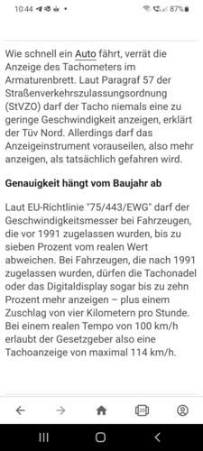

Das Problem ist auch der Tacho, der darf halt nicht weniger anzeigen als man fährt.
