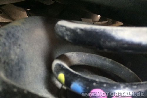

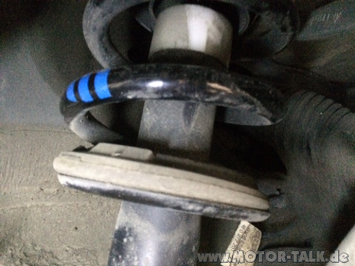

Die Räder habe ich runtergemacht. Folgende Markierungen sind auf den Federn:
VA, Streifen, blau-blau-blau
HA, Punkte, gelb-blau-rosa-rosa
Dämpfer sind von Monroe mit Audi-Zeichen.

Hab mich nochmal etwas mit den Farbcodes auf den Federn beschäftigt.
Diese lauten bei mir wohl so:
HA, Punkte, gelb-blau-violett-violett (nicht -rosa-rosa)
Hat denn jemand diese 1BV Fahrwerk evtl sogar mit den Federn und kann mal sagen wie er es empfindet?

Themenstarteram 5. September 2016 um 12:35
Ich habe jetzt die Dämpfer und Querlenker prüfen lassen.
Die vorderen Dämpfer sind beide hinüber. Der Rest ist OK.
