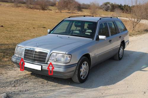

@nogel Der Mercedes hat keine seperaten Nebelscheinwerfer - nur die Nebelschlussleuchte.
Es ist eigentlich 1zu1 dieser Wagen (ohne Seitenblinker in den Kotflügeln).
E200

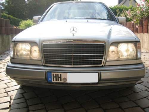

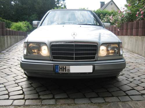

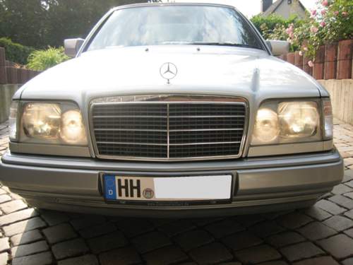

Selbstverständlich hat dein Benz, wie alle 124er, Nebelscheinwerfer, sie sitzen innen neben den Hauptscheinwerfern und werden eingeschaltet, indem du den Lichtschalter eine Stufe herausziehst.
@nogel schrieb am 28. Juni 2024 um 22:14:49 Uhr:
Danke für die Information. Das wusste ich tatsächlich nicht. Ich dachte, dass die separat wie z.B. beim Audi 100 C4 in der Stoßstange sind.
siehe Bild
Nebel
In Funktion mit:
Standlicht * Abblendlicht * Fernlicht
Standlicht
Abblendlicht
Fernlicht

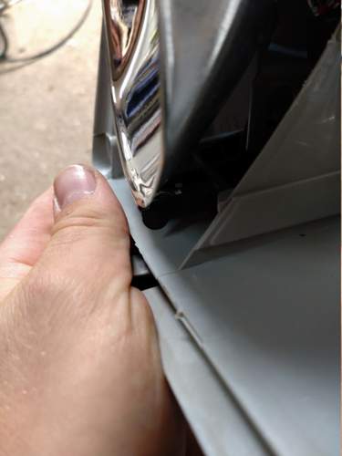

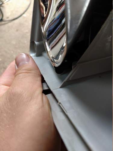

Hallo zusammen - ein kleines Update von meiner Seite aus.
Habe die Scheinwerfer mal ausgebaut und die Streuscheibe ab.
Beim linken Scheinwerfer lässt sich der Nebelscheinwerfer 5cm vor und zurück verschieben - also die ganze "Schiene" sozusagen.
Beim rechten Scheinwerfer ist dies nicht der Fall.
Die beiden Scheinwerfer kommen aus dem Zubehör.
Kann sich die Nebelleuchte dann auch während der Fahrt wieder verstellen?
Ich kann die Scheinwerfer ja mal einstellen und ein bisschen fahren, um dann zu schauen, ob die Nebelleuchte wieder "verrutscht".
