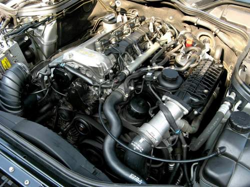

Moin,
unser Unimog Sport hat husten.
S203 Bj. 2007 220cdi 0999 AKJ
Nach Leistunsverlust (Notlauf) kam einen Tag spähter die MKL.
Beim Auslesen mit Boschgerät (ESI tronik 2.0) kamen folgende Fehler:
2509 Unbekannter Fehler
2073 Lamdasonde 2 vor Kat Signal außer Bereich
2355 Abgasrückführung Angesaugte Luftmasse unplausibel
Außerdem 3x Glühkerzen.
Fehler gelöscht
Was haben wir gemacht.
Mein erster verdächtiger. LMM neu. Keine Erfolg.
AGR ausgebaut und gereinigt. Kein Erfolg.
Was beim AGR aufgefallen ist, ist das das Ventil leicht spiel hat.
Deshalb auch der Ruß unter der Plastikverkleidung.
Nach einbau und laufendem Motor kann man sehen das es arbeitet.
Was jetzt auffällt.
Motor geht in den Notlauf solange er kalt ist.
Startet man bei warmen Motor neu kein Problem mehr.
Wobei man sagen muss das der Turbo bums nicht mehr so ausgeprägt ist.
Es wär schön wenn ihr einen Rat hättet was ich tauschen sollte.
Ich würde erstmal mit der Lamdasonde anfangen weil am günstigsten.
Wenn ihr andere Erfahrungen habt immer her damit.
Auch was die Fehlermeldungen angeht könnt ihr vielleicht mehr sagen als wie ich vermute.

Lass mal die Injektoren Checken, den Diesel Rücklauf messen. s. Bild
Was ist mit dem DPF, eventuell voll? wie viel Km hat er runter?
Lambdasonde tauschen.
Moin Maik,
den rücklauf checken ist sicherlich eine gute idee.
Kann ich aber nicht selber machen.
DPF voll ...... wie kann ich das feststellen?
Er hat jetzt 262000km runter.
Also vermutest du die Lambdasonde.
Kann man die mit einem Multimeter messen?
Die 90€ für den LMM sind ja schon weg und da würde ich schon gern nur noch ein Teil tauschen.

Moin Helmut
Vielen Dank.
Was ist die Zuheizung?
Auf was würdest du setzten das zu tauschen wäre?

Moin,
der Fehler ist noch nicht weg.
Wir haben jetzt auch die Lambdasonde getauscht und es hat nichts gebracht.
Muss ich nach dem wechsel die Fehler löschen lassen?
Oder erkenn er das wieder alles io ist und hat die Feheler NUR als Meldung noch im Speicher?
Nicht das wir tauschen und die Regelung nimmt das neue Teil einfach nicht an.
Wolfram

Bin gerade am überlegen ob ich mir ein neues AGR holen soll.
Irgendwie fühle ich mich nicht wohl mit dem Fehler und wer weiß ob da nicht mehr kaputt geht.
Schon mal vorne in das Mischventil geschaut?
Meins sah nach 100.000km so aus -> siehe Bilder.
