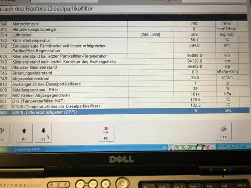

Ich habe mir vor Kurzem einen C320 CDI (2006 Mopf) gekauft. Leider ist mir nun auf der AB mit den originalen 17 Zoll 225er Sommerreifen aufgefallen, dass der Wagen bis 220km/h gut durchzieht und danach nur noch mühsam sich vorkämpft. Die Vmax habe ich noch nicht erreichen können :-( Am Anfang habe ich es darauf geschoben, dass ich von meinem C32 AMG verwöhnt war, mittlerweile denke ich aber doch, dass irgendwas nicht stimmt.
Der Wagen beschleunigt untenrum eigentlich sehr gut, ab 3000U/min hat man das Gefühl, er quält sich und man hofft eigentlich darauf, dass er endlich schaltet, damit man das Drehmoment wieder spürt.
Was bisher gemacht wurde:
- Mit Stardiagnose ausgelesen: Keine Fehler
- Injektoren ausgelesen: Scheinen alle im grünen Bereich zu sein
- Kompression mittels Star-Diagnose gemessen: In Ordnung
- Injektoren-Sitz wurde auf Undichtigkeit geprüft
- Ist-Werte im Leerlauf geprüft
- DPF ausgelesen: Regeneration scheint zu funktionieren
- Luftfilter und Dieselfilter gewechselt
Vom Vorbesitzer wurde Dez/2017 ein neuer Turbo eingebaut, weil die Krümmer sich aufgelöst hatten.
Gibt es noch bekannte Probleme beim OM642? Hat jemand eine Idee?

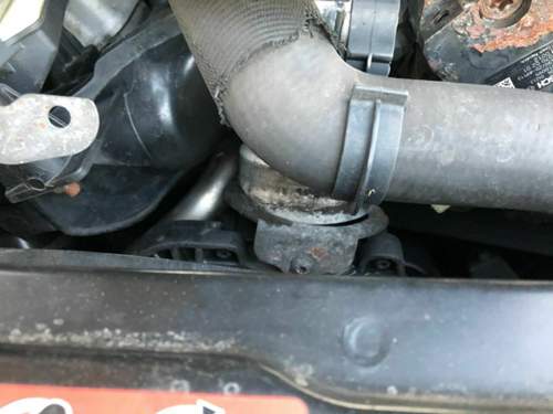

Danke für den Hinweis, diese Vermutung hatte ich auch. Aber dachte immer der 280er wäre nur im Steuergerät gedrosselt.
So hab mir grad mal die Mühe gemacht und die Teilenummern vom E280 CDI und C320 CDI Turbo zu vergleichen und auf der Webseite von Garrett zu vergleichen. Also die beiden Turbos passen jeweils in das andere Fahrzeug.
(https://...llerconnect.honeywell.com/.../index.jsp?...(W211)%20E280%20CDI&displace=&engine=&year=&code=&lang=de_DE)
Als nächstes Prüf ich mal, welcher Turbo bei mir verbaut wurde.
Dann wollte ich am Wochenende den Auspuff wechseln hinten (Riesen Horror, weil nicht lieferbar und im Zubehör gibt es keinen). Im gleichen Zug wollte ich den DPF mal reinigen und von der Asche befreien.
Übrigens konnte ich seit dem Dieselfilterwechsel nicht mehr auf der AB die Vmax versuchen zu erreichen.
gib mal die Bezeichnung auf deinem Turbo, da steht einlass und auslass seite drauf
bei dem 320er wo der falsche Turbo drin war..konnte man mit der rückwärtssuche rausfinden das der Turbo in einem 280cdi vorher verbaut war..vielleicht ist das ja nicht standart
auf jedenfall..solltest du auf die Bezeichnung schauen und dann mit dem orignal 320er lader vergleichen..also nicht unbedingt die teilenummern sondern ehr die größe vom verdichterrad
Das steht auf der Verdichterseite.
Wenn sich nun rausstellen sollte, da wurde der falsche Turbo eingebaut. Bleibe ich dann auf den Kosten sitzen, oder muss die Werkstatt dafür aufkommen?

Injektoren sind trocken, Fahrerseite kein bisschen Ruß oben zu sehen, Beifahrerseite hat oben ein par Rußspuren, scheinen aber nicht undicht zu sein, weil ich sie im Leerlauf mit Lecksuch-Spray wi gesprüht habe.

220km/h ist definitiv zu wenig, es sein denn der DPF ist zu. Oder ???
