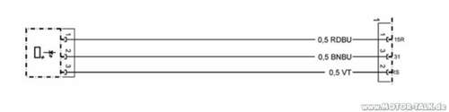

An die Gemeinde:
Ich habe nun schon etliche Beiträge durch gelesen und Fragen gestellt und komme einfach nicht weiter.
Ich habe oben beim Lichtsensor auch den Regensensor (meine ich) es gehen von dort aber nur 3 Adern (kabelstecker) weg. (Ist das nicht tu wenig für beide Sensoren? + / - / schaltkontakt?
= 4 Adern..
Fakt: Ich schalte auf Stufe 1 und er wischt einmal das wars, kein Intervall keine Sensorisches wischen.
Wer hat mir Infos dazu, Tips, Anregungen und Ansätze.
Ich bin um alles Dankbar da es wieder mal leicht regnet und das schnelle wischen einfach mir auf den Zeiger geht.
Danke im vorraus

Die 3 Adern reichen, grob gesagt, Lichtschrankenprinzip.
Regensensor-anschluss
am 15. Mai 2016 um 15:04
ist die Frontscheibe mal gewechselt worden ? Bei dem Wechsel werden die alten Sensoren meistens wieder schlecht eingebaut obwohl eigentlich ein neuer eingebaut werden müsste.
Man kann versuchen, den Sensor bei MB neu anzulernen bzw. die Empfindlichkeit einzustellen. Funktioniert aber nicht immer. Das bedeutet dann, dass der Sensor hinüber ist. Beim Einbau eines neuen (oder gebrauchten) Sensors immer einen neuen Gel Pad einbauen und das alte sorgfältig entfernen !

Der Sensor befindet sich unter der Kunststoffkappe hinter dem Innenspiegel. Der kann man ausklipsen (Metallklammer soweit ich weiß). Der Sensor ist, wie ich schon im Beitrag vorher zu beschreiben versucht habe, über ein Gel-Pad mit der Scheibe verbunden. DIESES PAD IST BEI NEUEINBAU ZU ERSETZEN !
Licht- und Regenempfindlichkeit können per Star Diagnose bei MB separat eingestellt werden.
