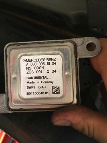

s204 NOX sensor getauscht, keine verbrauchsanzeige, eco balken c350
ein defekter NOX sensor wurde mir diagnostiziert (wagen hat 23.000km runter), dieser wurde dann für 800€ gewechselt und mir grade eben das auto wiedergegeben.
während der fahrt nach hause habe ich bemerkt, dass ich keine eco balken mehr habe und auch die verbrauchsanzeige mir nichts anzeigt, im reichweiten tab kann ich jedoch den momentanverbrauch sehen. nur verbrauch seit reset, seit start etc. fehlen.
Jmd. ne idee woran das liegt? kommt das noch oder haben die jungs in der werkstatt etwas vergessen?

Ist beim M276 schon gerne ein Problemchen die NOx Sensoren!
Oder verstehe ich was nicht korrekt

Nox Sensor
http://www.mbpartsworld.com/.../0009055100.html
Was der genau macht weiss ich aber nicht denke aber Stickoxide Messen oder so

Klar kann man die Stickoxide messen und genau das tut Mercedes auch. Jedes Fahrzeug mit Nox-Speicherkat oder SCR-Nachbehandlung hat 2-4 NOx-Sensoren.

Wie die Vorredner schon gesagt haben: Falsche oder keine Verbrauchswerte sind ein Indiz für ein durchgeführtes Update auf dem Motorsteuergerät.
Eigentlich sollte der Reiserechner nach dem Update vom Monteuer resettet werden damit die Berechnung wieder korrekt initialisiert wird, das wird aber gerne auch mal vergessen.
Wenn also noch nicht geschehen -> mit drücken der OK-Taste den Reset ansteuern.

Auch der 204 hat NOx-Sensoren. Zwar nicht bei den Dieseln (weil noch kein Bluetec verbaut), aber seit der Mopf mit dem M276.
Ohne Nox geht doch beim 350er bloß die Schichtladung nicht mehr, da kann ich sehr viel mehr Sprit verbrauchen bis ich die 800 Euro wieder drin habe.
Naja und die MKL leuchtet. Will man immer mit ner leuchtenden MKL rumfahren?
Zum Problem: du wirst wohl deinen Reiserechner resetten müssen, das sein Motorsteuergerät geupdatet wurde. Wenn du die Werte also Sammelst: die sind leider futsch :-(
