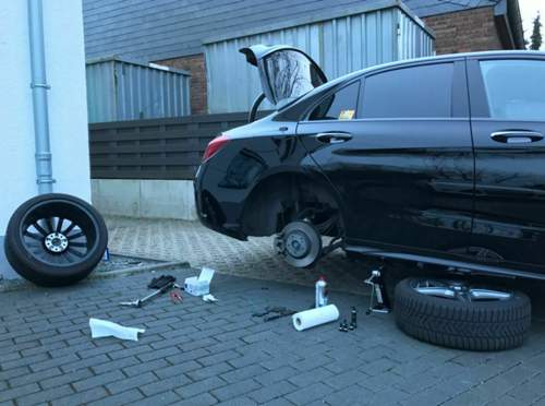

wenn ich die Beläge hinten wechsle, muss der Stellmotor unbedingt ab? Wenn ja, müssen dann unbedingt der Dichtring und die Schrauben gegen neue getauscht werden? Und wenn ja, hat jemand die nötigen Teilenummern?
Ich habe leider im Netz recht wenig Material dazu gefunden, nur ein zwei Videos auf Youtube, aber leider nicht konkret für die aktuelle C-Klasse.
Mein T-Modell ist Baujahr 11/2016, und ich muss die Beläge rundum jetzt nach ca. 25000 km tauschen. Bevor die Diskussion los geht, ich kann mir durchaus eine Mercedes-Werkstatt leisten, aber ich schraube ausgesprochen gerne, und das ist eines der wenigen Dinge, die man noch recht einfach selbst machen kann. Außerdem möchte ich die Beziehung zu meinem zukünftigen Schwiegervater vertiefen! :-D

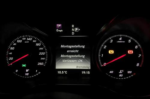

Hinterachse habe ich vor kurzem getauscht... hier steht einiges dazu drin - der Stellmotor wird NICHT demontiert. Im Servicemenü im KI kann man die Kolben elektronisch zurückfahren, dann die Beläge tauschen und die Kolben wieder herausfahren lassen. Pretty simple... https://www.motor-talk.de/.../...ege-hinten-wechseln-t5934448.html?...

Wir haben insgesamt 2 gemütliche Stunden für alle Beläge gebraucht. Probleme gab es nur wenige.
An der Vorderachse war der Wechsel völlig unproblematisch. Wir haben über die Beläge die Kolben schön zurückgedrückt (mit offenem Bremsflüssigkeitsbehälter), der Wechsel ging dann völlig problemlos, genau wie in diversen Youtube Videos, in denen alles schön erklärt wird.
Auf der Hinterachse kam ich erst nicht in die Servicestellung, weil ich Trottel die Feststellbremse nicht gelöst hatte. Es kam dann die Meldung "Vorbedingung nicht erfüllt". Das Auto stand gerade, aber irgendwie auch logisch, das er bei angezogener Feststellbremse diese nicht einfach löst und in die Servicestellung fährt. Das Auto muss ja noch nicht sicher stehen, selbst wenn es auf P steht. Nach einer Gedenksekunde war aber auch das gelöst.
Hinten rechts muss man zwei Schläuche aushängen, um an die Schraube für die Kolbenzange vernünftig ran zu kommen. Der Stellmotor muss nicht gelöst werden. Allerdings fährt die Servicestellung die Kolben nicht weit genug zurück. Man sollte die Beläge noch richtig zurückdrücken, so lange die Bremszange noch montiert ist, damit man einen vernünftigen Hebel hat. Ansonsten ist die Spange hinten noch etwas problematisch. Wir haben ne Weile gebraucht, um sie abzufummeln. Montieren lässt sie sich dann aber wieder ganz einfach.

Das Servicemenü, in dem du die Wartungsstellung für die Feststellbremse aktivieren musst, fährt die Kolben schon zurück. Bei uns hat das allerdings nicht ausgereicht. Wir haben die Kolben noch ein bißchen weiter zurückdrücken müssen. Das ging über einen Hebel mit einem Schraubendreher am Sattel ganz gut, noch mit den alten Belägen drauf. Wir haben da nix gedreht. Man kann da ganz gut ansetzen, ohne etwas zu beschädigen.

Bordcomputer muss auf Kilometerstand eingestellt sein...das war zumindest der Fehler, den ich anfangs gemacht habe.

Es lag daran dass ich auf dem Falschen KM Zähler war. Man muss den nehmen der nicht täglich reseted wird... also der wo manuell immer zurück gesetzt werden muss.

Die Kolben sollen von der Montagestellung( der fährt in der regen nicht weit genug zurück ) "von Hand" zurückstellen, d.h. mit Rücksteller untern druck zurückdrehen, so weit bis man genug platz für neue belege hat.
Drückt man die Kolben ohne zu drehen, kann man den Selbsteinsteller für die Feststellbremse zerstören.
