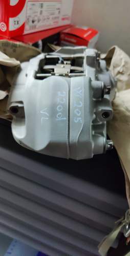

Hallo Zusammen,
ich bin jetzt schon ein paar Jahre aus der Werkstatt raus, deswegen habe ich etwas gestaunt als ich im WIS gelesen habe das der Festsattel befüllt und entlüftet sein muss wenn ich den einbauen möchte. Da sonst die Bremse nicht richtig entlüftet werden. Ich habe vor die Bremse von Schwimmsattel auf Festsattel um zu rüsten. Hab die Sättel aber gebraucht beim GTC gekauft. Haben ca. 5000 km drauf.
Meine Frage ist nun, wie ich den Festsattel richtig entlüftet bekomme ohne das Luft im System bleibt? Die Festsattel haben auch nur eine Entlüftungsnippel.
Soll ich die Sättel mit Bremsflüssigkeit vor Montage z.B. mit eine Spritze befüllen? Aber wie soll ich die im ausgebauten Zustand entlüften, wie vom WIS vorgeschrieben?
Bin für jeden Rat dankbar.
Gruß KoKa

Hallo Stef218,
danke für den Tipp. Der Entlüftungsnippel ist oben und der Anschluss für die Bremsleitung etwas oberhalb der Mitte auf der gleichen Seite. Erkennt man nicht so gut auf den Bildern. Ja das entlüften nach der Montage ist selbstverständlich. Darüber muss nicht diskutiert werden. Macht es Sinn den Sattel seitlich zu legen und dann befüllen. Weil wenn der Anschluss in der Mitte ist, ich dann ja nur den halben sattel voll bekomme.

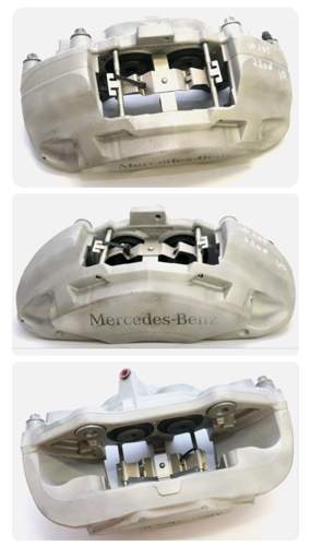

Aussen ist eine Inbusschraube. Rausdrehen und Nippel einschrauben.
Ist deiner ein Vor Mopf? Ich schaue heute Abend noch mal am Sattel. Auf den Bildern sieht man es nicht genau. Die von mir sind keine AMG Line Sättel. Beim Mopf gibt es noch eine Stufen dazwischen (Beim vor Mopf weis ich es nicht). Konnte man als SA "Code U29" dazu bestellen! Bei deinem Bild zeigen die Nippel nach oben wenn ich da richtig sehe. Bei meine geht der Nippel an der Seite raus.
Gruß Koka
Mopf mit Vierkolbensattel Brembo für 342mm Bremsscheibe.
Ok. Dann hast du die AMG Sättel. Meine sind 318 mm.
Hat aber nichts zu sagen. Deiner hat auch diese Inbusschrauben. Ich nehme an, die dienen zum Entlüften bei der Montage.

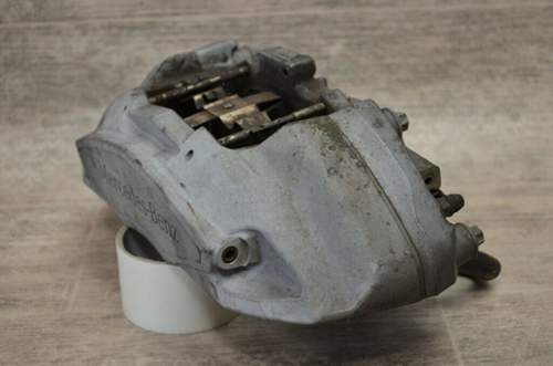

Als Anlage mal ein Bild von einem 318mm Sattel.
Bremssattel 318mm

So nun konnte ich die Sattel live anschauen. Du hattest recht. Die sind mir garnicht aufgefallen. Warum sind da aber 4 x imbus?
Also befüllen ich diese soweit möglich und entlüftet dann nach Montage wie immer. Von welcher Seite muss ich als erstes entlüften? Innen oder außen?
Welchen Entlüftungsnippel nehme ich dann da. Der selbe wie schon auf der anderen Seite?
Gruß KoKa
Sattel
Hallo KoKa,
melde mich auch noch mal kurz zu Wort: Wenn Du, wie von Dir vorgeschlagen, den Sattel in der Waagrechten befüllst, Nippel bis kurz vor Schluss geöffnet, danach waagrecht an die Bremsleitung schrauben, sollte eigentlich nur noch minimal Luft auf der Seite des Nippels sein, welche dann gut entlüftet werden kann.
