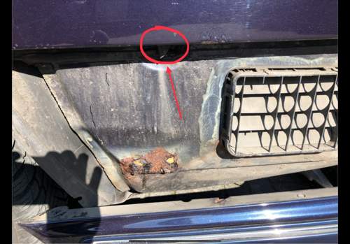

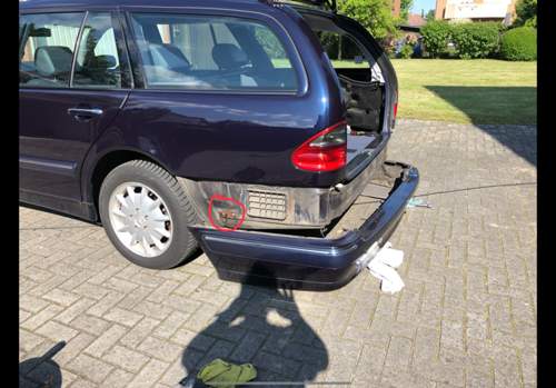

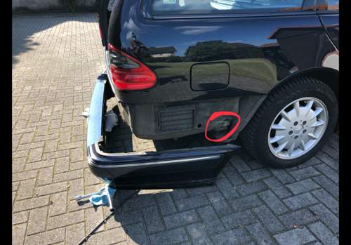

Einziges Manko: Hinten rechts, wenn man die Verkleidung abmacht, staut sich Wasser. Wurde weggemacht/trocken gemacht und nun nach längerem Regen hat sich wieder eine Staupfütze gebildet. Ich hänge hier mal einige Bilder an.
Hat einer eine Idee was es genau sein könnte? Wer hat hier einen Expertenblick und kann vielleicht sagen "ja, genau das hatte ich auch.. ist das und das"?

Moin jackwhite3,
so sah die Ecke bei mir aus - vielleicht mußt Du noch ein bißchen mehr frei legen?
Schön' Gruß, Heiko
Moin. Genau das hatte ich auch mal ;)
Konnte leider nie rausfinden woher das kommt. Hatte dann immer nen dünnen Stock zum prökeln im Kofferraum. Da ist unten nämlich ein Gummistopfen mit kleinen Löchern drin. Die haben sich ständig wieder zugesetzt. Hatte alles trocken gelegt und ausgewischt. Aber bei nassem Wetter war wieder alles voll mit Dreck, Steinchen usw und Wasser. Ka wo der ganze Dreck herkam. Evtl durchs Fahren/ die Reifen iwo reingeschleudert? Loch iwo im Radkasten? Konnte nie was finden. Auch mit der Gieskanne konnte man nichts simulieren.
Hab dann halt immer nach bedarf gestochert.
Hallo, wo das Wasser herkommt kann ich Dir nicht sagen aber ich würde Mal die Stoßstange abnehmen und schauen wie der Blechbereich aussieht. Könnte vielleicht Spritzwasser vom Hinterrad sein oder Rostgammel um die Lüftungsöffnungen.

Es kann auch die Dichtung von der Rückleuchte sein, ich hatte kürzlich ein Auto besichtigt, da konnte ich (allerdings auf der anderen Seite, Reserveradmulde) das Rinnsal direkt beobachten, weil es regnete.

Sind drei Schrauben, eine in der Mitte und je eine links und rechts, dann wird nur nach hinten raus geschoben. Gibt bei den Fragen und Antworten auch eine Anleitung, geht aber recht einfach, nur zu zweit sollte man sein zumindest beim wieder anbauen.

Stimmt nicht, es sind genau 9 Schrauben, drei die die Stoßstange halten, wie geschrieben eine in der Mitte, jeweils eine rechts und eine links. Die äusseren sitzen in dem Bereich unter den Rücklichtern, die in der Mitte hinter einer Abdeckkappe.
Dazu kommen aber noch jeweils zwei rechts und links, die zwei rechts sieht man nur wenn man die Filzverkleidung zur Seite schiebt und die zwei links die man schon sieht wenn man das Reserverad raus nimmt.
Diese Schrauben gehen von oben durch das Seitenteil in die Stoßstange.
Dann gibt es noch jeweils eine rechts und links an der Spitze der Stoßstange, die kann man nur sehen wenn man die Radhausverkleidung zu Seite biegt.
Diese Schrauben müssen alle raus und dann kann man die Stoßstange nach hinten weg ziehen.
Diese Arbeit sollte unbedingt in Kauf genommen werden wenn der Bereich nachhaltig saniert werden soll.
Ich würde empfehlen eine genügende Anzahl Valium bereit zu legen bevor man mit der Arbeit anfängt.
Ich habe die Stoßstange schon des öfteren ab gehabt und mache diese Arbeit immer allein.

Danke für die ganzen Infos! Werde mit dem Kumpel wohl dann mal die Heckschürze runternehmen und den Wagen auch von innen freilegen. Sind Löcher da, dann muss es wohl geschweißt werden (kann ich nicht...oder aber mal probieren und lernen ^^). Oder hat noch jemand einen guten Tipp? Roststellen vorher runterschleifen ist mir klar!
Hast Du eine Dachantenne?
Ich habe alles abgesucht und erst nichts gefunden.
Die Heckantenne hat eine Dichtung, die ringsherum einreisst. Da kommt langsam aber sicher Wasser durch.
Neue Dichtung nicht zu bekommen. Nur komplette Antenne.
Habe ich dann mit Pantera in scharz abgedichtet. Alles trocken.
Versuche es. Wenn Du die Dachantenne hast, kommt es von oben.
