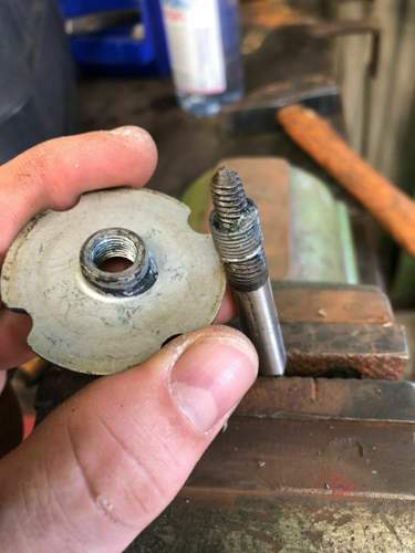

Die Woche gemacht. Allerdings für einen E320 Avantgarde. Waren Bilstein B4. Kein Spaß, die Kofferraumseitenverkleidung. Noch blöder die eingeklebten Madenschrauben. Musste mir ein Werkzeug zum gegenhalten anfertigen, hab sie dann rausgebohrt. Artikelnummer 1550 109726 bei einem großenOnline Händler 24. Grüße

Genau so war das bei mir auch , geil oder? Alles zerpflücken und zerlegen :-)))
ja heavy, hab noch Bremsen beide Achsen und WüKVentil gewechselt war ein langes Wochenende, aber immer noch günstig alles in allem, Hauptsache der alte Bock machts wieder.
