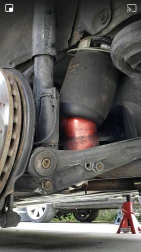

In meinem Camping Urlaub habe ich den Wildpark Daun besucht. Dort bin ich im "Schlechte Wege Modus" vorsichtig gefahren.
Plötzlich machte es vorne rechts "pffft" und alle guckten mich an.
Bei der Rückfahrt kam die typische Meldung "Stopp- Fahrzeug zu tief", aber durch das Gegengewicht vom Wohnwagen u. dem vollen Kofferraum konnte ich vorsichtig nach Hause fahren.
Zuhause sagt die StarDignose elektrisch alles ok, aber Druck im Federbein 0 Bar.
Will man Testweise befüllen so schafft es der Kompressor nicht, sobald er abgeschaltet ist zischt es vom Federbein her. Die Schadstelle ist nicht zu sehen, trotz Lecksuchspray von Außen.
Aber es kommt nicht von oben.
Daher gehe ich von einem defekten Federbein aus.
Auto hat 320.000km. (2007er Avantgarde, 220cdi)
Welchen Hersteller sollte man für ein Federbein vorne verwenden?
Original Mercedes mit mind. 800 Euro ist zu teuer.

Bilstein sonst nix
Besonders für vorne
Kannst aber mal Mackhack anschreiben wegen einem Federbein
Bilstein oder Mercedes (die kommen dann auch von Bilstein)... und immer paarweise wechseln wenn nicht gerde erst vor wenigen 10.000km ein Wechsel stattgefunden hat.
Hab vor 2 Wochen vorne beide AIRmatic Dämpfer mit Mercedesteilen ersetzt. Vorne rechts war er undicht. Alles andere würde mir nicht in die Karre kommen als Original. Arnott sowieso nicht. Anbei Bilder meiner immer größer werdenden Sammlung an Arnott-Schrott die es zerrissen hat oder abknickten.
Kann dir ggf mit den Teilen helfen. Musst dich mal per PM mit FIN melden dann.
Sag hinterher nicht du wurdest nicht gewarnt. :D

Arnott kennt man - ist wohl nicht zu empfehlen.
Die anderen Hersteller hört man eher selten - bei dem Preisunterschiee kann man aber auch eine geringere Qualität erwarten.
BILSTEIN LIEFERT OEM an MB und wären für mich erste Wahl!

Davon rate ich dringend ab nur eine Seite zu machen, bei jetzt 320.000km was dein Fahrzeug runter hat. 1.300€ für beide Federbeine ist ein sehr gutes Angebot. Wie gümnstig möchtest du gute Qualität noch haben? Was hast du für den Wagen bezahlt, wenn ich fragen darf?

Ich hab vor kurzem bei Miessler gekauft. 409€ inkl Versand. Bei Rücksendung eines Original MB Federbeins gibt es 50€ zurück.
Für den Umbau hat meine Werkstatt des Vertrauens 100 € berechnet.
Ich bin zufrieden.
Welches Teil hat dir Miessler denn verkauft?
100 E für den Einbau sind fair
Eigenmarke.
Die bieten auch Bilstein und aufbereitete MB Federbeine an.
Hab auf Empfehlung eines Kumpels gekauft, der fährt seinen S211 E500 schon 380 TKM und hatte nach 140 TKM gewechselt mit Original MB und bei 240 TKM dann schon wieder und dann mit Miessler und die laufen bei ihm nun seit 140 TKM einwandfrei, also länger als die zweiten MB.
Ich dachte, bei dem überschaubaren Preis für den Einbau, probier ich das mal aus. :)
Die bieten wenn dann nur noch aufbereitete Teile an da es seit Jahren keine neuen Teile von Bilstein mehr gibt. Deshalb ist es meiner Meinung nach wichtig, die alten Teile zurückzuschicken, denn nur damit bleibt sichergestellt dass Bilstein noch für Jahre genug Material hat um weitere Teile aufzubereiten.
