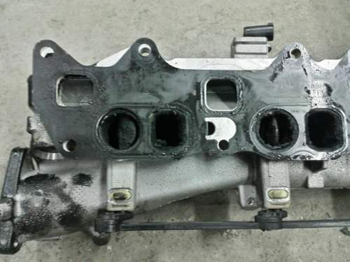

Nach seiner Analyse ist es die Dichtung des Ölkühlers (richtig Öl-Wärmetauscher).
Nach dem Ausbau der Brocken, kam aber noch was richtig ekliges hervor, nämlich total verrußte Luftansaugkrümmer (wobei bei einer Seite sogar eine Luftdrosselklappe komplett verbogen war, sprich 2 stehen offen und einer zu!!!!!!!) Fotos dazu anbei.
Herr Wichmann meinte zur Verrußung, dass das durch a) schlechtes Öl und/oder b) zu langem Wartungsintervall kommen könnte.

2) Die Luftansaugkrümmer stehen mit 806 Euro für beide als größte Position auf dem KV.
Gibt es die aufbereitet?
Kann die eine verbogene Luftdrosselklappe einzeln ausgetauscht werden?
Lohnt es sich überhaupt über etwas "benutztes" nachzudenken, oder würdet ihr es (Geld aussen vor) auf jeden Fall mit Neuteilen reparieren?
Das eine ganz zugesetzte Bild, zeigt die Rohrleitung Kurbelgehäuseentlüftung. Krass, oder?

5) Kollateralschaden! Wenn der Ruß im Luftansaugkrümmer so dick war, um eine Luftdrosselklappe zu verbiegen, was macht dann der "Ruß-Dreck" mit dem Zylinder?
Sprich, kann es sein, dass Zylinder durch den Ruß Kratzer bekommen und die Kompression nicht mehr stimmt?
Wie sind da die Erfahrungen von Euch?
Auf jeden Fall möchte ich die Kompression nach der Reparatur prüfen lassen.
Wie geht das am besten? Denn nicht das der Motor noch ganz andere Probleme durch den Ruß bekommen hat.

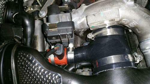

Hallo Moin Moin Oliver
Die ganze Schose haben wir an unserem E-320 CDI V6 Mopf vor ca. 14 Tagen auch.
Meine Hauswerkstatt hat mir einen Motorschaden voraus gesagt mir ist ganz heiß geworden.
Dann bin ich bei uns von Werkstatt zu Werkstatt gefahren,alle lenten ab.Gemacht hat es letztentlich doch mein Kumpel.
Es wurden die 2 Dichtungen vom Wärmetauscher gewechselt der Wärmetauscher ansich ist OK.Dann wurden die Dichtungen vom Turbolader erneuert da auch welche fehlten warum auch immer.Mein Kumpel hat 5 Stunden gebraucht um beide Ansaugbrücken zu Reinigen.Glühkerzen hat er alle 6 Neu gemacht.Jetzt kommt der knakpunkt mein Kumpel meinte mir das Ekas stilllegen zu müssen,das war fatal da beim Gasgeben ein Flätschen zu hören ist.Der Verbrauch steigt auch an.Heute kommt mein Kumpel und bringt alles wieder in Ordnung.Das heißt Turbolader raus Ekas rein anschließen fertig.Alles wieder zusammen bauen.Im gleichen zug werden wir heute das Hirschgeweih Modifizieren damit kein Öl mehr auf das Ekas tropft.Ich habe mir von Kraftwerk ein Teil bestellt siehe Bilder unten.
Das wollen wir heute Abend auch so machen ich hoffe das wir das hinbekommen.

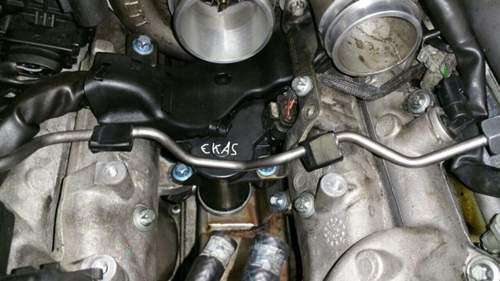

@adrenalin88, danke Dir.
@mattes.70, Deine Threads habe ich mir mit viel Kopfschmerzen durchgelesen, wollte dann aber auch keinen Thread "kapern", daher hier dann auch mein Thread.
Was meinst Du mit "EKAS (Einlasskanalabschaltung) stilllegen?"
Gruss Oliver

Hallo Oliver
Mein Kumpel meinte mir etwas gutes tun zu müssen mit der Stilllegung soll angeblich die Ansaugbrücke nicht mehr so verrußen.Es funktioniert auch ohne Fehlermeldung.
Aber er Rußt beim anfahren und es ist ein Flätschen zu hören wie als wenn der Krümmer kaputt ist,wenn man dreiviertel gas gibt.Laut meinem Gefühl verbraucht er auch etwas mehr und die Motorleistung ist auch nicht zu 100% da.Das ist mein Gefühl.
Gruß Mattes70

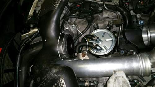

@mattes.70 schrieb am 16. Dezember 2015 um 13:03:49 Uhr:
Gruß Mattes70

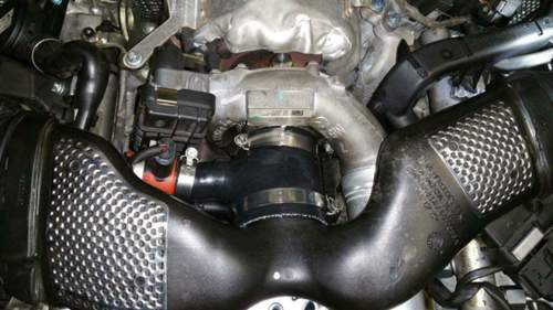

Hallo
Ich habe meine Hier gekauft für 35€ zuzüglich Versand.
http://www.kraftwerk-shop.cc/.../?...
Gruß Mattes70

Nur damit ich das jetzt nicht falsch verstehe...
- Das T Stück ersetzt nicht NUR die Verbindung vom Hirschgeweih zum Turbolader, sondern
schafft eigentlich damit nur eine Verbindung (Anbindung) zum Ölabscheinder...
und ist somit ohne garnicht zu gebrauchen ??
Genau das kleine Rörchen am T geht zum Ölabscheider und sollte eigentlich da es mit schlauchschellen ist nachher 100% dicht sein:-) Die Herrausforderung ist,das man das Stück am Geweih richtig abschneidet.Ob es funtioniert hat werde ich heute am Späten Abend oder Morgen Früh mit Bildern Berichten.
Gruß Mattes70

Man kannd as T-Stück auch ohne OCC einbauen.
Zum Topic:
Die Schweinerei ist leider normal, deswegen auch der geanze Aufwand mit dem Oil Catch Can.
