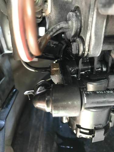

Ich habe einen S211 320 CDI Bj. 2005. Kurz nach dem starten kommt die Anzeige der Airmatic-Werkstatt aufsuchen. Das Fahrzeug sinkt, wenn es mehrere Tage steht nicht ab. Wenn es aber in Benutzung ist sinkt es gleichmäßig langsam ab. Bis ein roter Hinweis komm, Fahrzeug abstellen, zur tief. Wenn ich dann den Taster zum anheben betätige, verschwindet der rote Hinweis indes es erfolgt die Meldung, Fahrzeug hebt an. Passieren tut nicht wirklich etwas. Das Fahrzeug liegt sehr tief. Wo könnte der Fehler liegen?

Am besten eine Diagnose mit SD durchführen.
Denn sonst könnte es in einem wilden Teiletausch enden...
Ansonsten auch sehr wichtig : alle Druckleitungen auf Leckage prüfen.

Ohne Laufleistung immer nur ein Raten
Was sagt der Fehlerspeicher?
Ich vermute halt mal auf Grund von gefühlt 1000000 anderen AIRmatic Themen:
- Schlauch am Kompressor zum Zentralspeicher undicht
- Zentralspeicher undicht
- Dämpfer vorne oder Feder hinten undicht weil defekt oder alt (Laufleistung???)
- Schlauch defekt/undicht zu/von einer anderen Komponente
Es gibt nicht viele Stellen die Undicht sein können.

In Ordnung. Dann kläre ich mal den Text mit den Fakten auf wie ich ihn verstehe:
Er drückt den Taster, Fahrzeug hebt an, rote Meldung verschwindet.
Die rote Meldung verschwindet aber nur wenn das Fahrzeug über der Mindesthöhe ist.
Ergo: tut sich was. Damit ist bestätigt dass der Kompressor funktioniert, und somit das Relais auch funktioniert. Würde der nicht laufen würde der Zentralspeicher Ruckzuck leer sein und es würde sich nichts mehr tun.
Da muss dringend an der Formulierung gearbeitet werden.
Ich war beim Freundlichen. Der hat das Fahrzeug ausgelesen. Und den Kompressor getestet. Ich habe ein kleines Leck und der Kompressor ist nicht mehr toll.
Das Auto hat fast 400.000 km gelaufen.
Wie schwierig ist es den Kompressor zu tauschen?
Kinderspiel. Radhausschale vorn links raus und dann kannst du den Kompressor tauschen.
Das Leck sollte aber auch gefunden werden, sonst arbeitet sich der neue Kompressor gleich zu tode!
Wenn es bei 400 000 km wirklich noch der erste Kompressor ist ?!
Hat er seinen Dienst mehr als getan - denn was ich bisher erfahren habe machen die bei unter 200.000 km schon schlapp.
Also kauf dir einen Neuen namhaften Kompressor und keine ebay Duplikate und dann weiterhin gute Fahrt
