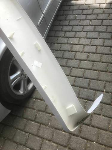

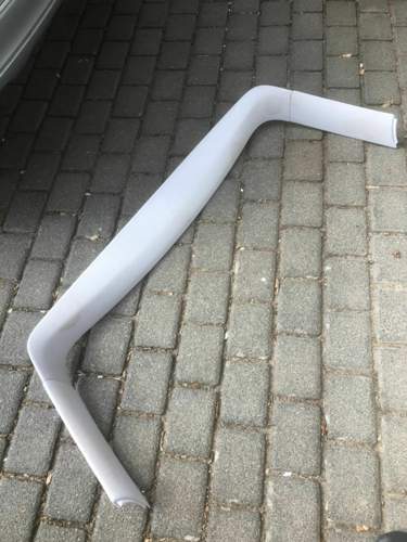

der Dachhimmel meines S211 bekommt Flecken.
Leider ist mir das Ausmaß erst vorgestern klargeworden.
Die Flecken (beige/bräunlich) verteilen sich mittlerweile vereinzelt über den gesamten Dachhimmel.
Ich vermute es ist eine Mischung aus Staub/Öl und Wasser.
Folgende mögliche Ursachen fallen mir ein:
1. Dichtung Schiebedach undicht
2. Unterlagen/Dichtung Dachreeling beschädigt
3. Dichtung Antenne
4. Dichtung Scheiben
Mein bekannter Mechaniker hat das Problem in diesem Ausmaß leider (oder zum Glück) auch noch nie gesehen. Hatte jemand von euch schon mal so einen Fall bzw. Ideen?

Gott sei Dank nicht. Es sind Wasserflecken die durch den Karton durchgehen und stammen von einem leckenden Schiebedach oder einer verstopften Leitung die genau das verhindern soll.
Würde ich auch drauf tippen, wie Mackhack schrieb. Öffne das Schiebedach und nimm eine kleine Gießkanne oder einen Wasserschlauch. Dann spülst du vorsichtig alle vier Wasserabläufe am Schiebedach und beobachtest, ob das Wasser am Unterboden (vorne links, vorne rechts, hinten links, hinten rechts) abläuft. Am besten mit einer zweiten Person.
Wenn es schlecht läuft, ist die Ablaufleitung undicht und der Dachhimmel muss komplett raus. Wo wohnst du? Ich hatte vor ein paar Monaten meinen Himmel raus und könnte dich unterstützen.

Ich kenne das aus meinem ersten Wagen, einem Corsa B mit Schiebedach. Da sah die komplette A Säule so aus. Definitiv Wasser.
Wie bereits beschrieben bin ich auch der Meinung, dass es die Abläufe vom Dach sind.
So ein Glasdach ist übrigens von Werk aus undicht! Deswegen läuft ringsherum eine Rinne mit den vier besagten Abläufen - über die Jahre sammelt sich dort Dreck welcher bis zur Verstopfung dieser Leitungen führen kann.

Diese Dichtungen außen gab es ja schon beim 210er, die dichten gar nichts ab, die sind nur wegen Windgeräuschen da. Abgedichtet wird das alles dort wo die Befestigungsschrauben durch das Dach gehen.

genau so kenne ich das auch: das Außen ist nur Optik und gegen Windgeräusche und die effektive Dichtung ist ein O Ring an der Verschraubung

Diese sogenannten Wasserflecken sind keine richtigen Wasserflecken.
Die Flecken entstehen durch kondensierende Feuchtigkeit die sich mit der Hohlraumversiegelung und dem Klebstoff vermischt durch hohe Wärme und im Winter durch hohe Luftfeuchtigkeit.
Ein professioneller Kfz-Aufbereiter kann diese Flecken mit einer Tornado-Gun und Shampoo entfernen, es ist leider nur von kurzer Dauer, da diese Flecken immer wieder zurückkehren.
Als Abhilfe würde nur ein neuer Dachhimmel helfen, das ist traurig aber wahr!
