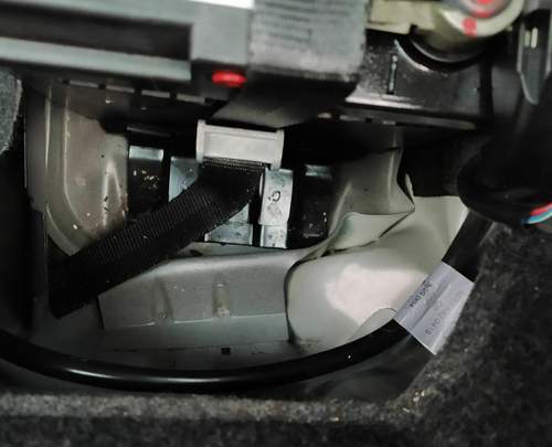

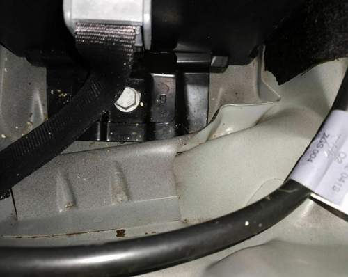

Moin, moin,
hat jemand ein Photo aus dem Bereich des hinteren Batteriehalters ?
Bei meiner Neuerwerbung sieht der ziemlich merkwürdig aus (siehe Photos), wahrscheinlich ein Unfallschaden.
Hinterer Batteriehalter

Definitiv ein Heckpreller. Kann dir Foto später am Abend machen. Hoffentlich hast ihn nicht als unfallfrei gekauft.

Wenn es dich stört, frag mal bei der Verkäuferin nach, wie das sein kann. Auto zurück und such dir ein anderes Fahrzeug oder wenn es dich nicht stört, dann versuch noch 1.000€ zurück zu bekommen. Das kannst du ja direkt wieder investieren in das Fahrzeug.

Was merkwürdig ist man sieht gar keine Risse von der Lackierung oder das überhaupt nachlackiert worden ist!
Wie sieht der Wagen von unten Aussen aus?
Gehe doch einfach mal zu einem Lackierer der ein Lackprüfgerät (Schichtdicke) hat....

Auch bei Produktion wird .... nicht immer sauber gearbeitet, was nicht passt- wird passend gemacht..... So wie es aussieht,( Lack + Schweißstelle) .... Werkseitige ,, Panne,,....
Es ist ein S211 280 CDI, Bj 11/2008 mit ca. 222000 km.
Ich hatte kurz unter das Auto geschaut, die Fläche, auf der die Anhängerkupplung montiert ist, sah auf den ersten Blick normal aus.
Diese "Beule" scheint tiefer zu sitzen, der Teil des Unterbodens wird durch die Abdeckung der Reserveradmulde verdeckt. Die werde ich wohl mal abbauen müssen. Vielleicht sind da Reparaturspuren zu sehen.

Vielleicht ist beim Einbau einer Ersatztbatterie jemand an dem Blech hängen geblieben, optisch könnte das gut hinkommen!
Bei so einem Heckschaden müsste man ja die hintere Stoßstange ersetzt haben müssen. Sie doch mal nach einem Produktionsdatum an der Heckschürze. Das könnte weiteren Aufschluss geben. Wenn die ein neueres Datum hat als das Fahrzeug wäre es schön recht eindeutig.

Sieht für mich auch so aus, dass beim Einbau einer Batterie die Kante vom Blech verbogen wurde. Die Blechkante ist meiner meinung nach von innen passiert und nicht durch einen Unfall von aussen.
Ich meine das dünne Blech was nur drauf liegt.
Der Knick passiert nicht ohne dass sich auch die Karosserie verformt , und wenn diese gerichtet wurde , dann ja eigentlich auch das Blech . Vielleicht wurde aber auch aus weiteren Kostengründen verzichtet . Aber eher sieht es so aus als wurde das Blech weg gebogen , die vordere Rundung zeigt den Ansatz eines Hebels , der Spitze Knick rechts und darüber der leichtere eine stauchung durch die krafteinwirkung des Hebels .
Batterie mal ausbauen und das Blech darunter kontrollieren , bei einem Auffahrunfall muss die Energie auch in das waagerechte Blech abgeführt sein und somit eine deformation oder zumindest Unebenheit sichtbar sein . Gerne noch ein paar Detail Aufnahmen :)
