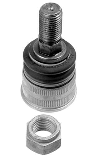

Räder sind richtig fest?
-Traggelenk oben
-Traggelenk unten

Nein wann man das Fahrzeug schaukelt hört man nichts.Traggelenk hätte Ich auch getippt.
WÜrde dann alles erneuern.Traggelenke,Stabistange.Denke das ist das richitge
Alles neu machen und du hast Ruhe
Sonst fängst du nach und nach immer wieder an irgendwelche Teile zu wechseln
Ich habe alles gemacht und bis jetzt alles ruhig
Bei mir wars das obere Traggelenk, einfach zu tauschen. Klang ähnlich. Aber Kristallkugel ist nicht optimal.

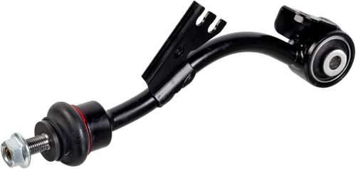

Ansonsten, klappern kann bei der Achsbauweise leider nahezu alles
- Traggelenke oben
- Traggelenke unten
- Zugstreben
- Quer-/Federlenker

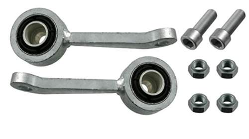

- Pendelstützen (zum Stabilisator)
- Spurstangenköpfe
- Axialgelenke (Innere Spurstangengelenk)

Kugekopf der Koppelstange. Prüfung nur möglich wenn Fzg auf der Achse steht.
