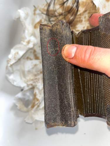

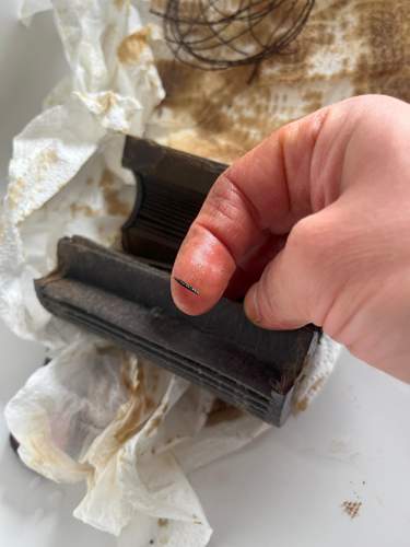

Habe heute nach dem Wagen geschaut und festgestellt, dass im Ölfilter keine Späne oder glänzende Metallpartikel zu sehen sind. Zumindest nicht ohne den Filter total auseinander zu nehmen.
Was ich auch gemacht habe war, bei offener Motorabdeckung laufen lassen und mal eingrenzen von wo das Geräusch kommt. Es wirkt stark als würde es von der linken Zylinderbank kommen. Mit einer Metallverlängerung habe ich dann mal drauf gedrückt und gehorcht und es wirkte als wäre das Klopfen hinten bei Zylinder 6 am stärksten. Konnte es beide mal sehr deutlich hören wenn ich das Metallstück auf die Zündspule von Zyl 2 & Zyl 6 gedrückt habe.
Hier mal Video von der Lokalisation: https://youtu.be/iaC3yGv2Uxs
Kerzen habe ich nochmal Kontrolliert auf Zylinder 6 und 2. Die sind alle fest. Dann nochmal die Zündspulen ringsherum abgezogen um zu schauen ob es sich verändert. Meines Erachtens wird das Geräusch bei Zylinder 6 leiser wenn die Zündspule abgezogen ist. Also schon möglich, dass es Pleullagerschaden ist.
Video zum Abziehen der Zündspulen: https://youtu.be/PB2IRUWjnkw
Schade, ich war schon gut gelaunt, als ich im Öl und im Ölfilter keine Metalpartikel erkennen konnte. Aber jetzt glaube ich irgendwie mehr denn je, dass es ein Lagerschalenschaden ist. Auf den Bildern kommt es nicht so gut rüber, aber in echt war es klar, dass das ein völlig normales Ölbild zu sein scheint.
Hat hier noch wer Ideen?

Das Restöl unter dem Filter schaut in der Tat ganz in Ordnung aus - allerdings musst Du bedenken bei deinem Ölfilter setzt sich der Dreck als erstes ganz innen an.
Um das genau zu überprüfen musst du dir einen neuen kaufen und den alten mal auseinanderziehen...
Ohne Abrieb kann man einen Pleuellagerschaden ausschließen. Denn bei diesem wird Weichmetall z.B Zinn als erstes abgerieben wenn es zu Mangelschmierung kommt.
Genau deswegen, damit die Lagerzapfen selbst nicht sofort Schaden nehmen.
Dann hört sich der Motor nämlich an wie ein Diesel weil die Lager Spiel haben und klappern.
Das kann allerdings in verschiedenen Drehzahlbereichen unterschiedlich zu hören sein.
Also im Leerlauf völlig unauffällig und bei meinetwegen bei 2000 Umdrehungen sehr deutlich.

Erstmal danke für den ausführlichen Bericht, da bin ich tatsächlich überfragt, ich verfolge weiterhin. Aber ja du musst den Filter auseinander nehmen da sich die Spähne im Falteninneren ablagern.
Ein Magnet wird dir nicht besonders viel helfen. Denn Zinn ist nicht magnetisch.
Wenn du echt schon Stahlpartikel am Magneten hast ist es besonders besorgniserregend!
Ich reparierte damals meinen Mazda Motor mit Pleuellagerschaden nur von unten über die Ölwanne - auch da bin ich mit dem Pleuellagerschaden noch ca 30 km gefahren.
Aber NUR in dem Bereich wo man nichts gehört hat also Schleichfahrt.
Ich konnte dann mit mühseliger Kleinarbeit die Zinnreste von den Kurbelwellen Zapfen entfernen, diese wieder anstandslos fein geschliffen mit neuen Lagerschalen montieren.
Falls wirklich spürbare riefen im Zapfen sind brauchst du auch keine neuen Schalen dann muss man die Zapfen professionell instandsetzen lassen
