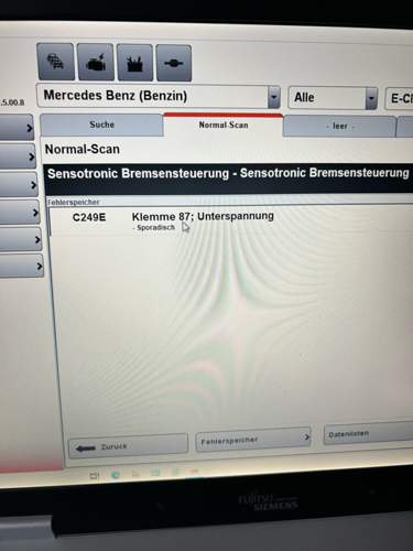

Ich habe keine Meldung im KI bekommen. Mein WOW sagt Relaise Airmatic(Bild hänge ich an) allerdings gibt es auch Meldungen zu Klemme 87 Unterspannung. Hängt das u.U. zusammmen?

Wo fange ich an, die Geschichte mit der Klemme 87 anzugehen?

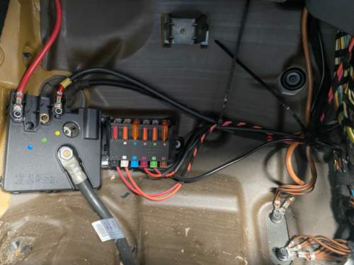

Is die nicht Beifahrer im Beifahrer Fußraum..Ich meine schon.. Ist ja kein Akt sind gefühlt drei schrauben kommt man Ruckzuck dran.

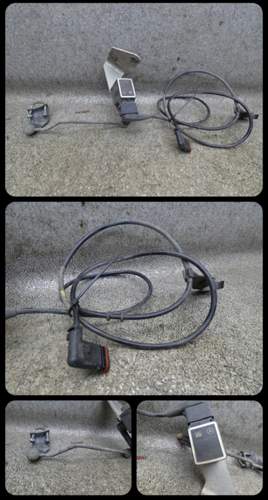

das Gestänge vom Niveausensor an der HA, etwa in der Mitte, ist aber schon in Ordnung, oder ist das evtl. abgefallen?

Hej, bei mir war es auch das Gestänge! War bei meinem Mopf aus Kunstoff und war gebrochen. Das Tauschteil war dann aus Metall!

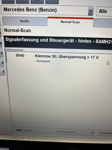

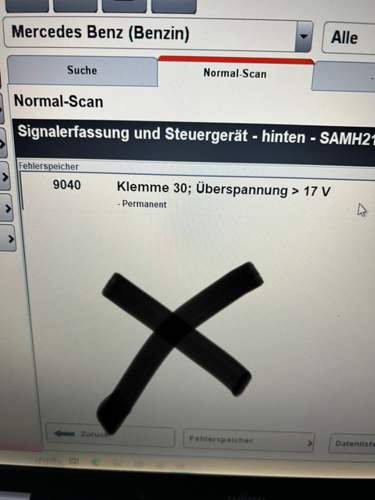

Ich habe nich eine Fehlermeldung Code 9040 Klemme 30 Überspannung. Ich weiss nicht wo ich da anfangen soll.

Das Problem lag aber nicht unbedingt am Relais, obwohl es angezeigt wurde, sondern, wie hier auch schon erwähnt, an der abgegammelten Mechanik. Nach alter „ ich helf mir fix“ habe uch da einen Draht drumzugetüddelt. Jetzt kann ich mich um die Teile Kümmer, aber zunächst auch beweglich.

Wenn bei ENR Meldung in weiss *Fahrzeug zu tief* und das Auto liegt hinten unten, ist der Sensor und das Gestänge zu 99% ok.
Wenn Auto unten liegt und keine Meldung, zuerst Sensor/Gestänge prüfen.
Sollte die Koppelstange ab sein, den Sensor manuell in die richtige Posiiton bringen, Motor starten : Auto fährt hoch.
Dann Sensor fixieren und die notwendige Fahrt zum Teileonkel machen, muss vermutlich bestellt werden, da altes Auto.

Fun Fact. Das Relais ist nicht nur SEHR unzugänglich, ganz hinten, es lässt sich auch nicht leicht abziehen, weil die Halterung irgendwie nur drinliegt und nicht richtig befestigt ist. Tipp: Schraubenzieher zum Trennen, aber vorher Batterie abklemmen, damit es nicht funkt.
Es gibt ein paar Relais in demselben Sicherungskasten, die gleich beschaltet sind. Die kann man kreuz-tauschen, um einen Defekt einzugrenzen .... bevor man was neues kauft, was dann nur rumliegt.
Und zum sog. *grünen* Relais: Es wird empfohlen, weil es einen zusätzlichen Kontakt mit Diode zur Ableitung von Überspannung hat. ok. Aber z.B. mein Auto hat an dieser Stelle im Sockel keinen Kontakt ...... also ein neues Relais ohne Mehrwert. Ich bin halt der Typ, der nur tauscht, was kaputt ist. Muss aber jeder selber wissen, möchte hier nix falsches empfehlen.

so, jetzt habe ich die Stange zwar liegen, aber der Rundstahlbügel am Drehstab ist abgerissen…… Geil
Heute bekomme ich keinen mehr. Eine Teilenummer finde ich dazu nicht. Jetzt hab ich dem Freundlichen die Zeichnung geschickt.
Ich habe noch ne 5mm Gewindestange liegen und die mal um ein Rohr gebogen, geht auch, aber das ist absolut nicht sauber rund. Dadurch befürchte ich, dass der Halter nicht sauber sitzen könnte.

das Teil. Völlig vergammelt
