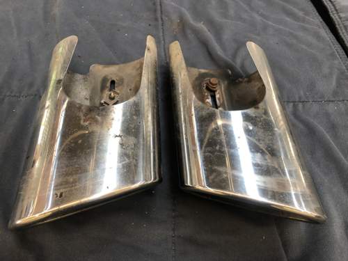

Für alle interessierten die mit der sportpaket Umrüstung liebäugeln.
- Unterteil heckschürze orginal mb (grundiert)aktueller Kurs 145€
- Lackierung ca 100€-300€ je nachdem welcher Lackierer und ob mit oder ohne „Gefälligkeit“
- endtopf habe i mir gespart und nur die endrohre an meine bestehenden endtöpfe anschweißen lassen. Optisch identisch aber deutlich günstiger, 80€ im online Auktionshaus.
Ergebnis kann sich meiner Meinung nach sehen lassen.
Frage: muss noch das pts auf sportpaket umgestellt werden oder kann man sich das sparen? Benötigt man dazu zwingend sd?

Danke für das positive Feedback. Mit den Endrohren war i zuerst skeptisch aber mein Mechaniker ist ein fähiger Schweißer und hat das top umgesetzt.
Nachfolgend werde ich aller Voraussicht nach noch die Alu Pedal Auflagen nachrüsten. Vlt noch die Fußmatten wenn man die mal günstig bekommt. Fahrwerk, Lenkrad und sitze bleiben Standard Avantgarde. Alles hat halt (finanziell)seine Grenzen.

Hallo also ich finde sieht gut aus wurde sehr schön Umgesetzt habe das vor zwei Monaten auch gemacht bei meinem 211er. Leider wuste ich damals nicht das die Parksensoren vom vor Mopf zum Mopf unterschiedlich sind .
Deshalb noch mal von vorne angefangen und mir den Richtigen Heckansatz beim Freundlischen geholt jetzt passt alles und das PTS Funktioniert wieder einwandfrei.
Falls jemand interresiert ist den Heckansatz mit den sensoren vom Mopf hab ich noch liegen.

Ja ich bin damals auch nur per Zufall über einen Thread in einem anderen Forum gestoßen, wo das mit dem pts thematisiert wurde. Daher blieb mir die Fehlbestellung glücklicherweise erspart.
Hattest du schon lackiert oder ist es dir zuvor aufgefallen?
