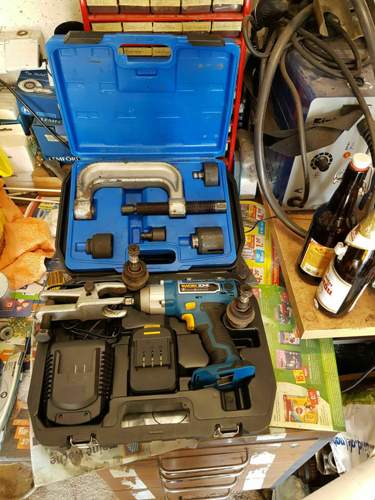

Kauf' Dir ein Traggelenk-Ausdrück/Eindrück-Set (eBay um 80 EUR), zusätzlich brauchst Du noch einen Kugelkopf-Abzieher (da habe ich keinen genau passenden gefunden, aber mit Fummelei und Geduld geht's auch mit einem universellen für 20 EUR).

Ich hatte die hier:
http://www.ebay.de/itm/190741225820?...
Dann das passende Traggelenkwerkzeug:
http://www.ebay.de/itm/350535410399?...
Und dann sippi-1 der mit viel Muskelkraft die Sache hingekriegt hat, während ich wie ein Wallross geschnaufft habe... :D
Und wie ist das Traggelenkwerkzeug ? Taugt das was oder verbiegt es sich wenns hart kommt :-)
Das Werkzeug verbiegst du und ich zusammen nicht!!!!
Ist halt etwas Fummelei mit dem gegen halten, aber bei 2 Mann geht es.
