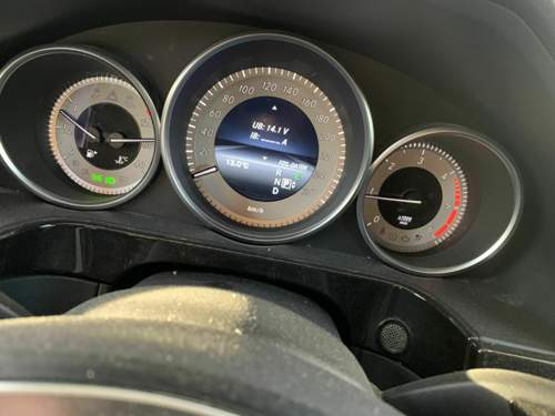

(Batterie-/Lade-)spannung und Strom anzeigen lassen:
Prüfen ob alle türen , Haube, Heckklappe geschlossen sind.
Zündschlüssel auf position 1 stellen ,Taste "Zurück" am Lenkrad drücken bis Menü "Reisen " (Gesamtkilometer) erscheint, innerhalb der nächsten 4 sekunden die Taste "Telefongesprächannahme" drücken und gedrückt halten, gleichzeitig sofort die Taste "OK" drücken und halten ( achtung: beide Tasten gedrückt halten ca 5-10sek. )
Im Menü erscheinen 3. Auswahlmöglichkeiten. Das erste müsste "Fahrzeugdaten" sein, unter dem man eine Anzeige für Spannung und Strom findet.
Spannung "UB" vor Start wäre interessant.
Evtl. sieht man auch wie weit die Spannung "UB" runter geht während des Starts.
Auch sieht man ob die Batterie geladen wird.
"UB" müsste nach ein paar Sekunden Motorlaufzeit auf ca. 14,4V und "IB" deutlich ins Plus.

Danke @Schoflampi größere Geschichte aber habe es dann doch hinbekommen.
UB vor Start war 12,2 ist dann auf 6 abgefallen und nach paar Sekunden auf 14,1 gestiegen.
IB kam gar kein Wert!
Was mich eben wundert, dass die Batterie ja schon 02/2021 getauscht wurde. Probleme kommen seit 4-5 Wochen. Heut Nachmittag zB einfach angesprungen
UB Wert nach paar Sek

Ich würde immer noch mal ins Batterie Menü gucken ob ein IB Wert angezeigt wird… Das ist der Stromwert vom Batteriesensor am Minuspol. Wenn das Auto von dem Sensor nicht weiß welcher Strom in und aus der Batterie fließt, funktioniert evtl. das Lademanagement nicht richtig und deshalb ist die Batterie platt. Vielleicht ist der Sensor defekt. Nicht, dass die nächste wieder hopps geht.
