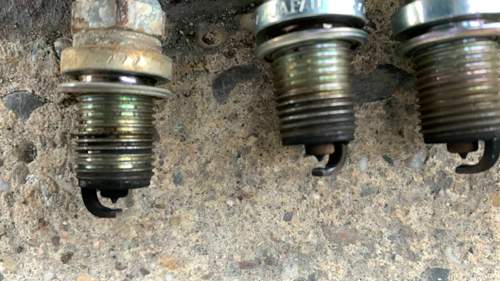

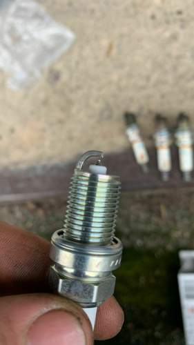

Magnetventil wurde erneuert und dachte mir währenddessen mache ich noch meine Zündkerzen.. war gut das ich es getan habe, siehe Bilder…
Das Magnetventil ist mit 2x Tx.20 Schrauben befestigt und die Schrauben sind so schmal das man auf jeden Fall keine zwei linke und präzise Hände hat, ansonsten fallen die Schrauben sehr leicht runter und viel Spaß bei der Suche
Eine Probefahrt mache ich in ein paar Stunden, danach berichte ich euch mehr.
Mit freundlichen Grüßen
