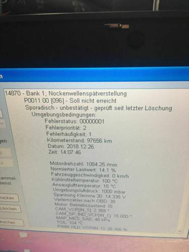

Hallo an alle
Ich hab ein Anliegen ??
Mein s3 haut mir Fehler raus
Nockenwellenspätverstellung
Nockenwellensensor
Abgsaklappe
Abgasklappe2
Im Stand also in P oder in N
Ruckelt oder eher gesagt Zuckt er ab und zu wie wenn er
Absaufen will aber fängt sich gleich wieder
Alle Fehler sind sporadisch
Weis jemand von euch mehr hat Erfahrungen
Oder sonstiges wo mir weiter helfen kann

Würde spontan auf Zündkerzen / Zündspulen tippen.
Gehst am besten mal zum Audi Partner, gibst dann am besten hier nochmal bescheid. :)
Viel Glück...
Hei danke für deine Antwort :)
Habe erst vor paar Tagen meine Service gemacht und neue Zündkerzen rein gemacht :)
Aber was hat die Nockenwellenspätverstellung mit den Zündspulen zu tun ?
Wenn diese Fehler schon im Speicher stehen, würde ich da erstmal weiterforschen und ggf. mal auf Verdacht den NW Sensor tauschen.
Is evtl. noch Garantie drauf? Evtl. lässt sich auch über Kulanz was drehen.

Hier der Fehler mit vcds
Was mich da aber wundert ist, dass die Fehlerhäufigkeit bei 1 steht. D.h. der Fehler wurde scheinbar nur ein einziges Mal erkannt...
Ich hab ihn schon mal gelöscht
