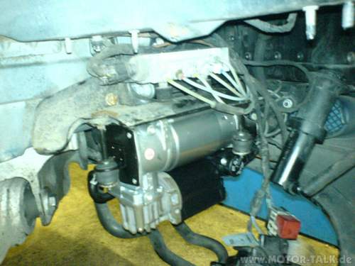

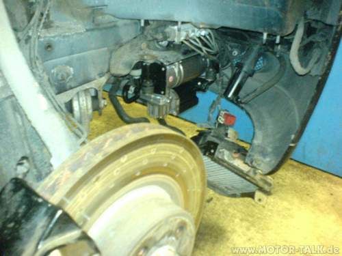

Kompressor entfernt
Ich werde berichten, wenn der Wagen wieder da ist. Hörte sich aber sehr final an.

Wenn Du eine Bühne hast:
Vordere untere Motorabdeckung entfernen, die unterhalb der Frontschürze sitzt.
Dann ist der Kompressor von unten zugänglich.
Ist laut WIS so vorgesehen.
Sonst alternativ ohne Bühne:
Rechtes Vorderrad abbauen, Kotflügelinnenverkleidung entfernen.
Die vordere untere Motorabdeckung muß dann nicht entfernt werden.
Der Kompressor sitzt rechts vorn im Kotflügel.
Zündung aus reicht, Batterie muß nicht abgeklemmt werden.
Das Kompressor-Relais aus dem Sicherungskasten entfernen, trennt den Kompressor vom Bordnetz.
Elektrische Leitungen entfernen (1x für die Ansteuerung des Kompressors, 1x zum Druckablassventil, das fest mit dem Kompressor verbunden ist und somit automatisch beim Tausch des Kompressors erneuert wird).
Ansaugschlauch abnehmen.
Die dünne weißliche Luft-Leitung zum Ventilblock abschrauben, am besten abdecken, damit kein Schmutz in die Leitung geraten kann.
Der Kompressor wird von 3 M6 Mutter gehalten. Am Fahrzeug befinden sich 3 lange Stehbolzen mit Gewinde. Im Normalfall wird das Lösen durch Korrosion schwierig, die Stehbolzen können abreißen. Ein neuer Halter kostet etwa 60 €.
Beim Abbau genau darauf achten, wie die Teile (Federn, Gummis, Unterlegscheiben) sitzen, sonst tut man sich schwer beim Zusammenbau, da der Kompressor federnd gelagert ist.
WICHTIG: Die Druckleitung (dünne weißliche Luft-Leitung zum Ventilblock) wird mit NUR 5 Nm am
Kompressor festgeschraubt. Das ist sehr wenig!
Also hier mit viel Gefühl arbeiten, sonst ist ruckzuck irgendwas gebrochen.
Dann auf jeden Fall noch das Relais tauschen (Sicherungskasten im Motorraum rechts vorn).

wo genau sitzt bei meiner vor mopf S-klasse der Kompressor,
konnte bisher nur aus dem Forum rauslesen das er bei dem W211 also E-klasse in der nähe des linken nebelscheinwerfers sitzen soll.
Das schliesst sich bei der S-klasse dann ja wohl aus oder?
Mach den Wipptest:
Spüliwasser auf den Bereich der vorderen Dämpfer wo die weißen Schläuche rauskomm
http://www.autobild.de/mmg/mm_bildergalerie_16139.html?...
Bild Nr.8
Wenn du vorne den Wagen per Hand nach unten drückst und sich dann Blasen bilden,
bingo dann ist der Rep-Satz erforderlich.
Der Kompressor sitzt vorne rechts hinter der Stoßstange.
