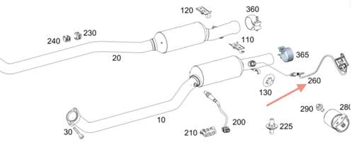

Habe heute die gelbe Motorlampe an gehabt.
Habe es ausgelesen und es soll der NOX Sensor links defekt sein.
Kann man sich drauf verlassen das es auch stimmt? Ausgelesen mit XENTRY SD
Hab 3 Bilder gemacht!

Ja, darauf würde ich mich verlassen.
Wen der zweite die selbe Telenummer hat, kannst du ihn tausche und sehen ob der Fehler mitwandert.

Ich haben zwar einen Diesel, aber auch 2 NOx sensoren. Einer war kürzlich defekt. Erst kam auf Xentry nur "Nox Sensor 1 unplausible Werte" ohne MKL, aber einige hundert km später dann der ganze Lichterbaum.
Ich habe ihn dann gegen einen von Ebay (leicht gebraucht mit geringer Laufleistung) getauscht, angeblich Original MB mit gleicher Teilenummer wie verbaut. (Obwohl mir EPC eine andere neuere Teilenummer gegeben hat). Das funktioniert seit einigen tausend km problemlos.
Für den nächsten defekten NOx Sensor habe ich mir in China nur einen Sensor (also was in den Auspuff eingeschraubt wird) ohne Steuergerät bestellt, man kann das separat tauschen und muss selber verkabeln. Wird ein Experiment. Geht es nicht, kaufe ich wieder beim gleichen Händler die verbaute Teilenummer.

Bei Mercedes kostet der Sensor 628€

Wenn Du die FIN mitteilst kann man Dir die Teilenummer geben.
Themenstarteram 10. Mai 2022 um 7:07
Klaro. WDD2210821A498662
Vielen Dank
LG
Das ist also 000 905 36 03 (vormals 000 905 63 04)
Links + rechts gleich.

Wen du einen neuen hast, würde ich das Kabel abschneiden, dann kommst du mir Ringschlüssel oder guter Nuss ran.
vorher Rostlöser

Warm
