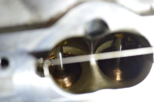

Die Euro 6 Motoren haben zusätzlich Saugrohr Einspritzung, ich behaupte das hilft auch gegen Kettenverschleiß, da abrasiver Rußeintrag ins Öl verringert wird.
Hier die Einlassventile eines CREC nach etwa 140.000km
CREC Einlassventile
Und ich behaupte, dass das die Kette null interessiert:D
So konnte sich irgendein Laie das mal gut erklären, in den Foren wurde das dann schnell zur Wahrheit. Nur, ganz ehrlich, die Kette wird ständig mit ein wenig Öl beträufelt. Die Hauptlager und Pleuellager hingegen werden damit druckbetankt. Was meint ihr, wie lange die das mitmachen würden, wenn der Ruß imstande wäre, die Kettenglieder aufzureiben, wie man es gerne beschreibt?
