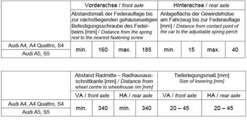

das FW lässt sich in 18 Stufen verstellen, die Grundstellung ist 9 u. war mir zu weich, das FW muß für jede erneute Einstellung ausgebaut werden, die Höhe bzw. Tiefe lässt sich aber spielend leicht in eingebautem Zustand einstellen.
Nachdem ich nun 14 klicks eingestellt habe ist es recht straff, man sollte aber nicht tiefer als 40mm damit runter gehen, da es schneller durchschlagen kann, insbesondere in schnell durchgefahrenen Kurven wird es in der Grundstellung leicht schwammig u. unpräzise. Es ist halt ein Kompromissfahrwerk womit sehr gute Komforteigenschaften erreicht werden können, diese aber auch schnell zeigen wo die Grenzen liegen. Da ich ein Kurvenheizer bin ist es für mich eher das falsche FW, wer jedoch eher viel Landstraße oder Autobahn fährt für den dürfte auf dem Markt nichts vergeichbares zu finden sein.
Was mich bei dem street comfort stört ist das es in Kurven leicht schwammig wird, u. wenn man dann mal richtig durch die Kurve geht taucht er vorne zu weit ein. Mit den 14 klicks ist das zwar soweit behoben aber dadurch wird natürlich der komfort wieder geschmälert.
Wie gesagt u. dies hat auch der Tuner gesagt, es ist halt ein Kompromiss!
