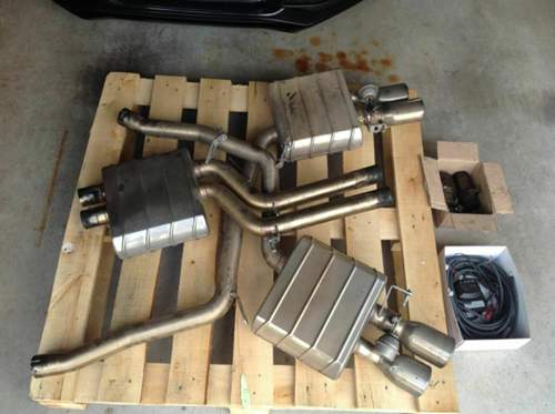

Ich habe mir jetzt die S5 Entschalldämpfer besorgt.
Lacht mich nicht aus,
ABER:
beim Blick unters Auto ist mir aufgefallen, dass das Mittelrohr und die Endschalldämpfer ein Teil ist.
Habt Ihr beim umbau das Mittelrohr aufgeflext und dann angepasst oder gibts ne andere lösung!

Also Flexen muss Du schon,aber es gibt Doppelmuffen die mit schellen verbunden werden.

Bei der Original Auspuffanlage ist der Endtopfbereich ein Teil mit Y Verteiler bis mitte Fahrzeugboden, so das beim Tausch der Endschalldämpfer das ganze abgesägt/geflext werden muss. Zur Montage der neuen Töpfe dann eben einen Geraden bereich der Rohre suchen damit wenn nicht geschweißt werden kann/soll Verbindungsschellen eingesetzt werden können.
Sowas würde dann normal als Schelle Verwendung finden, siehe Anhang:

beachten musst du nicht viel.
Ich habe darmals die Rohre hier im Forum gekauft. Gibt es aber auch bei deinem Händler.
Habe anschliessend den Endtopf abgenommen (was nicht wirklich schwer ist) und habe die bestehende Rohre abgeflext. Die verschlossenen Ausgänge am Endtopf aufgebohrt. Anschliessend die 4 Endrohre + Auspuff zum Schweisser gebracht. Fertig
Zusätzlich musst du dir halt noch die S5 Diffusor besorgen.
