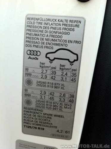

bei meinem neuen S5 Cabrio habe ich massive Probleme mit dem Fahrwerk bei einem seitlichen Lastwechsel (heißt dass so ?).
Kurz zur näheren Erklärung:
Das Problem tritt auf, wenn ich ca. 100 km/h und mehr fahre und nur eine leichte Bewegung am Lenkrad mache. Vorne geht der Wagen gut mit, aber man merkt richtig, wie dann die Mitte und das Heck des Wagens hinterherkommt... Richtig gefährlich wird`s wenn man dann recht/links spielt.
Also so ein ähnliches Gefühl wie wenn man zu wenig Reifendruck hat, oder in einem Rexon fährt ;-)
Das Problem hatte ich schon auf dr 18Zoll Serienbereifung, habs aber da auf den Ballonreifen geschoben.
Mittlerweile sind aber die K&W Gewindefedern und 20Zoll Barracuda mit SportContact5 verbaut. Auch der Reifendruck wurde von 2,8 - 3,4 bar getestet.. Das Problem ist das gleiche.
Kennt das jemand von euch ?
Anmerken möchte ich noch, dass es sich nicht um das vielbesagte Bremsproblem handelt.. (wobei ich dass noch garnicht ausprobiert habe...)

meine Tabelle am Auto für das S5 Cabrio...

Ich würd den Luftdruck eher reduzieren :D
2.8 - 3.4 Bar ist schon ein bisschen heftig vor allem wenn du noch dazu "Unbeladen" fährst.
Auch aufpassen das du in der Reifendrucktabelle nicht aus versehn den Druck für die Winterreifen abliest, der ist nämlich höher und dann passiert genau das was du beschreibst. Der Fehler ist mir auch mal unterlaufen ;)

Sorry, aber den Druck hat ja der Händler so eingestellt. Und weniger wie 2,5 bar bei einem Auto mit 1,8 Tonnen ?
Außerdem hatten wir vorher Hangkook S1 montiert. Und dort wurden auf Nachfrage vom Hersteller sogar 3,4 bar als richtiger Wert genannt...
Ich denke da liegst Du falsch...
Na wenn du meinst.. Aber wenn sie dir das nächste mal 5 Bar einfüllen dann wirds schon passen :D :D :D
Der höchste zulässige Reifendruck dens im A/S5 gibt liegt übrigens bei ca 2.8 Bar kalt an de Vorderachse und das bei Winterreifen...........
Also viel Spass beim weiterschimmen ;)
kann Dir atm ned mal sagen was ich an Druck drauf habe - macht der :) saisonweise und gut ist...
Aber teste doch mal den Hinweis vom Scooter - ist doch schnell getan
Ich kenn die S5 Cabrio Reifendrucktabelle leider in ihrer Gesamtheit nicht auswendig
aber bei geringer bis mittlerer Beladung und 20 Zoll Reifen solltest du vorne
ca 2.4 - max 2.6 Bar Kalt fahren hinten ca 2.3 bis max 2.5.
Dann sollte sich das Auto auch bei Landstrassentempo wieder normal verhalten ;)
Im Zwéifelsfall gibt der Reifendruckaufkleber in der Fahrertür Aufschluss, aber wie gesagt Vorsicht, der ist äußerst umfangreich und neigt ob seiner breiten Auswahl zu Ablesefehlern.
Hab den Druck jetzt mal vorne auf 2.7 und hinten auf 2.4 geändert. Gemäss tabelle am Kfz. Das Fahrverhalten hat sich dadurch tatsächlich minimal verbessert. Konnte heute aber aufgrund der nassen Fahrbahn nicht richtig testen.
Ich befürchte dass es tatsächlich am der mangelnden Festigkeit des A5 Cabrio liegt... Muss dass mal beim Freundlichen anfragen...

Mittlerweile sind ja die sportcontact 5 drauf und der Luftdruck bei 2.7 bzw 2.4. Ist jetzt schon mal deutlicher besser.
Es steht aber noch der Test bei wirklich warmen reifen, trockener Fahrbahn und hohem Tempo aus.
Werde dann wieder berichten.
