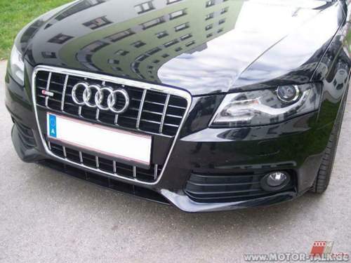

Es gibt definitiv 2 verschiedene S5-Grill (beide haben die senkrechten Chromstreben, nur die waagrechten sind unterschiedlich), MarkusA4AT hat den schwarzen bei seinem A4 8K Avant nachgerüstet, ich hab ihn dann gesehen, wie wir den platinumgrauen bei meinem eingebaut haben.

Hallo allerseits,
laut telefonischer Auskunft von dem Audi-Vertragshändler Eduard Winter in Berlin gibt es sowohl den S5 Grill in schwarz (Klavierlack) als auch in grau. Was allerdings einem Nachrüsten seiner Meinung nach entgegensteht, ist, dass es circa 10 verschiedene Artikelnummern geben soll. Jede Artikelnummer soll bedeuten, dass es Abweichungen gibt, so dass die Möglichkeit, den (schwarzen) Grill in mein Audi A5 Cabrio 2.0 TFSI S-line mit PDC verbauen zu können, nicht zugesichert werden könne. Daher wollte er auch den Grill nicht zurücknehmen, falls er nicht reinpasst.
Weiss jemand, ob die Aussage stimmt und welche Artikelnummer wohl für mich die richtige wäre?

Da sehe ich aber nirgendwo einen S5 Grill in schwarz. Man achte auf die Streben.
Bei den von Sennertuning angebotenen Kühlergrills fehlen aber die senkrechten Chromstreben.
