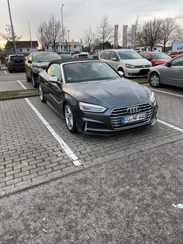

Als Halbwissender ersuche ich euch um Unterstützung ;-)
Ich bekomme demnächst meinen S-Line Sportback 02/2018 (keine Assisteten, nur die 2 Parksensoren, OHNE schwarzes Optikpaket).
1 Ich habe bisher nur eine Teilenummer für den S5 Grill 8W6853651AP xxx gefunden
2 xxx ist die die Farbnummer. Ist RU6 Chrom Matt/Alu ev. die Farbe vom S-Line und FFQ Chrom Matt/dark Chrom highgloss vom S5.
3 Wofür steht das highgloss. Die Farbe des Rahmen (ev. beim schwarzen Optikpaket) oder die Plastikteile innerhalb inkl. den Träger für das Kennzeichen (der ist ja beim schwarzen Optikpaket "schwarz highgloss" und sonst eher grau...
4 Kann man auch einen Grill mit Kameraöffnung in der Mitte nehmen und die raus klipsen ? Ich denke eher NEIN, da man dann die Aussparung für den Kamerahalter im Grill sehen wird ! Oder ist der Grill ident (weil ich hab ja bisher nur eine Tnr. 8W6853651AP gefunden) ?
5 Unterscheidet sich ev. auch die Farbe der mittleren Leiste (zwischen den Gittern zw. S-line und S5 siehe Bild 3) und man muss die auch tauschen ? Falls man die auch tauschen muss ... welche Teilenummer ?
6 Auch bei den Luftführungsgittern stellt sich wieder die Farbfrage. Bild 7 ist RU6.
Stimmen die Nummern ?
links 8W6807681F (FUQ oder RU6 ) Luftführungsgitter rechts 8W6807682F
S5-grill
S5-grill-8w6853651ap
S5-grill-mit-mitl-leiste
+4

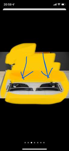

Ich möchte auch die Lüftungsgitter vom S5 bei meinem A5 Sportback Daytonagrau, S-Line Sportpaket einbauen.
Hast du die Teilenummern von den S5 lüftungsgittern mit Chrom. Weißt du, was die ca. Kosten.
Vielen Dank.
Mein "freundlicher" meint es sind die 8W6807681K RU6 und 8W6807682K RU6, also matt. ich denke auch es sind die richtigen, da ich meine jetzigen auch matt sind, nicht glänzend. Hast du schon mal die Gitter rausgemacht? wie entferne ich die Gitter am besten, ohne eine Nase abzureißen.
Vielen Dank

weiß nur noch nicht, wie ich die Lüftungsgitter rausbekomme, nur unten mit etwas flachen reinfahren, um die "Haltenasen" zu lösen? Beim alten A5 ging das einfach, da gab es ein Loch, Imbusschlüssel rein und ziehen.

Hätte auch wirklich Lust die beiden Lüftungsgitter vom S5 zu verbauen (auch Daytona mit matt Leisten), aber 320 € für ein (zwei) Stück Plastik ist schon happig.
Macht bitte mal vorher nachher Bilder.
Aber ich glaube werde wohl doch noch schwach, denn gerade von der Seite mach der Kontrast der senkrechten „Finne“ am Lufteinlass schon echt was her :rolleyes:
