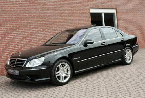

servus leutle, bin lehrling und hab mir jetzt einen s55 amg kompressor mit 500ps geholt und denke nach eine gas anlage reinzumachen. was haltet ihr davon? bin nicht der typ der das auto nur pfiffi gibt, aber wenig teuer is des benzin gelumpe schon.
hatte davor einen e420 cdi gefahren was ein wunderschönes auto war aber mir jetzt zu kleine war.
danke für meinungen

Eine Gasanlage lohnt sich nur dann, wenn man den Wagen länger behält.
Ich z. B. fuhr meinen W220 11 Jahre, habe mir jetzt einen anderen W220 gekauft und die Gasanlage umbauen lassen.
Der ursprüngliche Einbau vor 11 Jahren hatte 4000 € gekostet (Vialle), der Umbau jetzt mit ein paar Neuteilen knapp 3000 €.
Dem gegenüber stehen bei mir etwa 26.000 € gesparte Spritkosten.
Wenn Du den Wagen 3 Jahre oder länger behalten willst, dann ist eine Gasanlage eine Überlegung wert.
Wichtig dabei, einen kompetenten Umrüster zu finden, denn die meisten könnten einen V8 mit dieser Leistung nicht vernünftig umbauen (erzählen würden sie Dir im Vorgespräch natürlich etwas anderes).
Deshalb solltest Du auf jeden Fall auch mit Einbaukosten von 3500 - 4000 € rechnen.
Ist es zu billig, bekommst Du die Anlage nur "reingeschmissen" und hast vermutlich danach jede Menge Ärger, die Foren sind voll von solchen Fällen.
Ansonsten solltest Du berücksichtigen, dass die Spritkosten nur einen Teil der Gesamtkosten ausmachen.
Die generellen Unterhaltskosten (Steuern, Versicherung, Reparaturen und Verschleissteile) gerade bei einem AMG sind schon gewaltig, z. B. der Austausch der vorderen Bremsen...
lg Rüdiger :)

Ich würde mal vermuten, dass man sehr schwer einen Umrüster für einen 5,5 liter AMG-Motor mit Kompressor (Mopf = >9/2002) finden wird. Aber auf keinen Fall einen der das für 3.200€ und 2 Jahren Garantie machen wird. Die AMG-Motoren sind techn. so verändert, dass die Standard-Gasanlagen bzw. deren Erfahrung damit, nicht anwendbar sind.

@maxilein007 Daumen Hoch für deinen alten Herrn. Der hat wohl Ahnung. Lass die Finger weg davon. Sonst vermurkst du dir den Wagen und hast gar keinen Spass mehr dran. Zur Zeit kostet Benzin ohnehin nicht sooo viel. Rechne auch mal nach.
Annahme:
Umbaukosten 5.000 € (niedrig geschätzt)
Benzinverbrauch 14 l/100km = 18,20 € (1,30/l)
Gasverbrauch 18 l/100km = 10,80 € (0,60/l)
Du sparst rechnerisch etwa 8€/100km, das bedeutet du musst 62.500km fahren (ohne Probleme!!) bevor sich die Investition zu lohnen beginnt. Wobei immer noch das grosse Risiko besteht den Motor zu himmeln.
Wenn du einen Benzinpreis von 1,20€/l annimmst, dann ist die Ersparnis nur noch 6€/100km und dann beginnt der Vorteil erst bei 83.300km.
