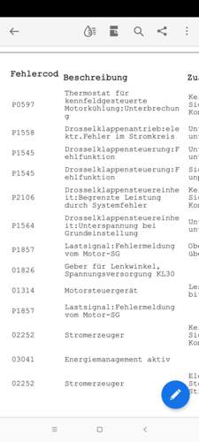

Nach zwei Wochen stehen lassen, erstes Anlassen, sehr unrund, hat sich geschüttelt bis zum abwinken. Habe ihn ausgelesen.
Fehler P0597 Thermostat kennfeldgesteuerte Motorkühlung F265
Dann Drosselklappe 2
ESP und EPC und MKL gingen an.
Rechte Bank hatte ca 34Bar Einspritzdruck im Leerflauf und Bank2 -0,5Bar.

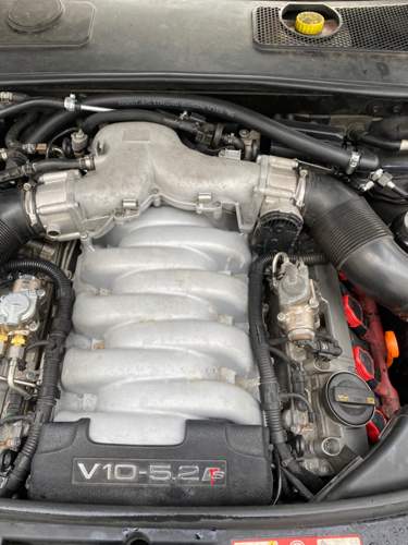

Also erstmal Lecksuche gestartet. Siehe da, beim Tausch des Saugrohrmoduls, der Injektoren und DK2(Vorbesitzer) wurde die Leitung unter dem Ölabscheider von KGE nicht richtig festgemacht. Habe diesen Fehler behoben, DK2 neu angelernt und die Fehler gelöscht.
F265 habe ich bestellt, wird bald getauscht.
Motor sprang an und lief erstmal ganz gut. Einzig Zylinder 6 hatte mehr als 180 Zündaussetzer.
Also Zündkerze und Spule gewechselt. Er lief die letzten Tage, als es warm war, zufriedenstellend, abgesehen, dass er durch das defekte Thermostat, lange braucht um auf Temperatur zu kommen. Sowei so gut.

Das kam gestern dann hinzu:
- Lastsignal
P1857 - 001 - Fehlermeldung vom Motor-Steuergerät - Sporadis
Umgebungsbedingungen
Fehlerstatus: 00100001
Fehlerprioritat 0
Fehlerhäufigkeit: 1
Verlernzähler: 255
Kilometerstand: 187050 km
Zeitangabe: 0
Datum: 2022 11.03
Zeit 15:20-37
Sneicher loschen - 05
ZuruCk Abbrechen
Drucken
Zwischenablage
Sitzungsprotokoll
- Bank 2; Kraftstoffbemessungssystem System
P2189 - 004 - zu mager bei Leerlaufdrehzahl
Umgebungsbedingungen:
Fehlerstatus: 01100100
Fehlerprioritat: 0
Fehlerhäufigkeit: 1
Verlernzähler: 255
Kilometerstand: 187015 km
Zeitangabe: 0
Datum: 2022.11.03
Zeit: 13:30:20
Druck: 980.0 mbar
Spannung: 13.462 V
Bank 1; Kraftstoffbemessungssystem System
P2187 - 004 - zu mager bei Leerlaufdrehzahl
Fehlerpriorität: 0
Fehlerhäufigkeit: 1
Verlernzähler: 255
Zeitangabe: 0
Datum: 2022 11.03
Zeit: 13:30:18
01314 - Motorsteuergerat
013 - bitte Fehlerspeicher auslesen - Sporadisch
Fehlerstatus: 00101101
Fehlerprioritat: 3
Fehlerhäufigkeit: 1
Verlernzähler: 127
Kilometerstand: 187017 km
Zeitangabe: 0
Datum: 2022.11.03
Zeit: 13:52:10
• Umgebungsbedingungen:
Fehlerhäufigkeit: 1
Verlernzähler: 127
Kilometerstand 187017 km
Zeitangabe: o
Datum: 2022 11 03
Zeit: 13-52-10
Hex Wert 0x00C0
Hex Wert 0x40A2
Hex Wert 0x0025
Hex Wert: 0x0194
Hex Wert 0x00FF
Kann jemand etwas damit anfangen?
Auf dem Bild fehlt Zylinder 10 aber der hatte auch keine Aussetzer.
Ps: Jetzt erkennt er trotzdem auf Zylinder 1 und 6 Aussetzer!

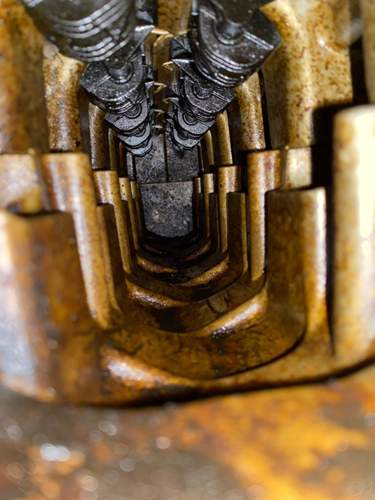

Zyklonabscheider KGE ist hinüber. Habe Zündkerzen und Spulen erneuert, Zyklonabscheider KGE kommt morgen. Jedoch hat sich auch rausgestellt, dass nach fast 15 Jahren mal die Dichtung zwischen Leiterrahmen Nockenwelle und ZK gewechselt werden muss. Da ist reichlich Öl im Kerzenschacht. Endoskopie habe ich gleich mitgemacht, sieht alles noch gut aus.
Da für den Dichtungswechsel eh der Motor raus muss, werde ich wohl gleich alles neu machen. Sprich Kette, und alles was man tauscht, wenn er eh schon mal draußen ist.

Ich habe es gefunden….es scheint einfach nur eines der KGE Rohre zu sein. Eventuell auch die Dichtungen
Zyklonabscheider dicht gemacht…und er läuft.
@Rotten-Frog schrieb am 17. November 2022 um 12:57:35 Uhr:
Also kurz Nebenluft gezogen ?
Themenstarteram 17. November 2022 um 15:06
Kurz? Neee…Lief danach nur mäßig. Habe einen neuen Fehler gefunden. Vorbesitzer hatte angeblich Saugrohr gewechselt. Die Sieht aber so aus, als ob die gebraucht war. Beim Montieren hat er auch da zwei Gewinde versaut, wo das Y-Stück der Drosselklappen auf das Saugrohrmodul befestigt wird. Denn auch da zog er Falschluft. Habe ich mit Bremsenreiniger festgestellt. Keine Panik. Motor war noch kalt.
Auf den Bildern sieht man die Undichtigkeiten und, dass er versucht hatte, mit Dichtmittel oder Locktite abzudichten. Nun muss ich Saugrohrmodul ausbauen, denn ich komme da nicht gerade mit Bohrer und Gewindeschneider hin um Helicoils zu setzen.
