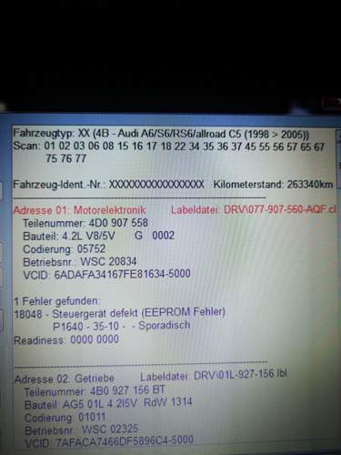

Moin alle zusammen, habe seit einer Woche Probleme mit meinem S6 er läuft unruhig und stinkt nach Benzin und vebriert am ganzen Auto im stand und beim fahren aber am schlimmsten vebriert er wen ich auf R oder D mache auf P ist der nicht ganz so schlimm. Zündspulen und Zündkerzen sind neu reingekommen trotzdem bleibt das problem. Nach dem ganzen wechseln zeigt er mir jetzt denn Fehler auf davor war er nicht da. Heute hab ich bemerkt das er beim mittelschaldämpfer Benzin tropft. Ist das normal bei den Motoren, wenn man denn Öl Deckel aufmacht das er ihn Vakuum zieht?

Allgemein:
1. Den Fehler mit dem STG defekt musst Du wegbekommen, sonst bringt alles weitere nichts. Also Fehler noch mal löschen und neu auslesen, ggf STG tauschen. Prüfe penibel, ob du beim Schrauben nichts beschädigt oder falsch gemacht hast.
2. Etwas Unterdruck beim Öffnen des Deckels ist normal, da das Ansaugsystem über die Kurbelgehäuseentlüftung geschlossen ist. Beim Öffnen ändert sich meist der Motorlauf (wg Nebenluft)
3. Unruhiger Motorlauf kann vieles sein. Ich würde bei der Gemischaufbereitung anfangen: Nebenluft ausschließen (U-Druckleitungen), LMM prüfen, Lamdasonen prüfen, Auspuff gasdicht?. Hilfreich wäre der Fehlerspeicher, der aber bei Dir durch den STG-Fehler überlagert sein könnte.

Kannst Du den Wert des Kühlmitteltemperaturfühlers mit einem Tester / Diagnosesoftware auslesen?
Relevant wäre hier der Wert im Motorsteuergerät.
Ja kann ich,

Codierung:
Jedes Steuergerät erhält eine Codierung.
Diese steht auch in Deinem Bild , hier eben "05752"
Fahrzeugspezifische und länderspezifische Ausführungen können so angepasst werden.
Es gibt eine Codiertabelle, dort kann man eine geeignete Codierung bestimmen.
Erneut dieselbe Codierung eingeben kann Blauer gemeint haben, aber auch eine etwaig falsche Codierung korrigieren.
Ich selbst glaube nicht an eine urplötzlich falsche Codierung oder Verbesserung nach erneuter Codierung.
Codiert wird mit dem Tester.

Einfach mal machen, denn dann macht das STG eine neue Berechnung und setzt das STG zurück.
Es hat nichts damit zu tun das er die Codierung verloren haben soll.
Du hast einen Epromfehler-da mit wird er nicht richtig laufen.
Mach das bitte mal

Hast du zufällig eine Anleitung wie das geht? nicht das ich was falsch mache. Und was ist mit der wegfahrsperre bleibt die dann noch, weil ich habe denn Anhänger mit dem Code nicht für denn Schlüssel
Nein einfach mit vcds neu codieren. Da kann nichts passieren. Da brSuchst keinen pin
