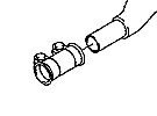

bekomme in den nächsten Tagen originale S6 Endschalldämpfer mit Anschlussrohren bis zum Vorschalldämpfer. jetzt meine frage: sind die rohrdurchmesser vom s6 und 3.0 tdi identisch oder brauch ich einen adapter? Da ich die esd mit schellen befestigen wollte. hat jemand eine ahnung? Hab in der suche nichts gefunden.

Wenn Du unterm Unterboden die Rohre trennst MUSSt Du für den TÜV auch DICHT Schweißen... eine KLemmschelle oder anpunckten wird wohl nicht reichen....

ABGASE ????
Die orginalen Steckverbindungen der Rohre sind bis zu 6 cm übereinander geschoben, wohlgemerkt richtige Muffenverbindung.
Möchte man das mit Schellen realisieren dann muss müsste man (wenn man vernünftig arbeiten will) ein 12-15 cm langes Rohr über gesamte die Verbindung beider Rohre schieben und beidseitig mit Schellen arbeiten.......
Ich hoffe man weiß wie ichs meine....
(sieh Bild)
schwarz= Rohr
rot = Hülse
grün = Schelle
Schelle

Dir ist aber schon bekannt, dass die Originalen Manschetten/Schellen von Audi die Hülse drinnen haben.
Ist beim 4B genauso. Zwei einzelne Rohre, originale Manschette/Schelle drüber, festziehen, dicht. ;)
Wenn Du die großen teuren "klopper" meinst wo einer 38,- Euro/Stck kostet...... JAP.... ich erinnere mich.
Hoffentlich werden die dann auch benutzt..... mit Abgasen ist nicht zu spaßen... auch wenns nen Diesel ist.
