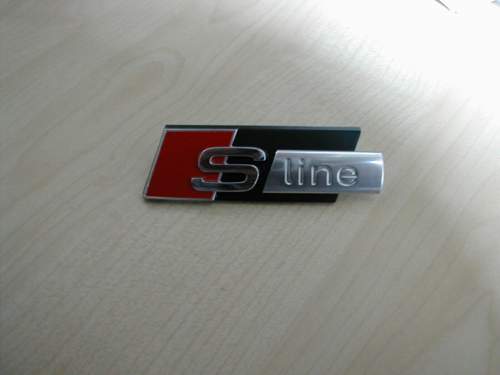

Hallo Freunde,
ich habe mal eine ganz banale Frage!
Undzwar habe ich vor, meine normale A6 Front in eine S6 Front umzubauen jedoch stört mich da eine Sache tierisch...
Das S6 Logo vorne im Grill...
Ist es möglich, dieses gegen ein stinknormales S-Line Logo zu tauschen oder passt das dort nicht rein?
Alternativ würde ich auch einen S-Line Grill einbauen, jedoch bin ich mir nicht sicher ob dieser in die S6 Stoßstange passt.
Würde mich auf Antworten freuen :-)
Liebe Grüße und schonmal ein schönes Wochenende!

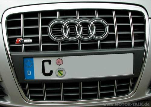

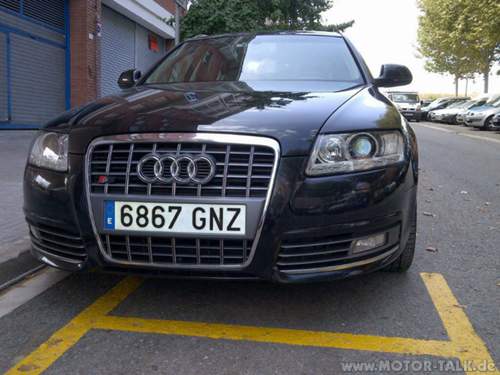

ich habe auch die S6 Stoßstange und den S6 Grill verbaut. Das Sline Emblem passt leider nicht 100% richtig hin (kann man nur drauf kleben). Ich habe einer ander Lösung gefunden, einfach die 6 vom S6-Emblem weg und es ist ok. Alles andere wie einfach weg lassen oder was anderes drauf kleben hat mir nicht gefallen.
Auf meinem Profil habe ich ein Foto wie es aussieht, einfach mal vergrößern und anschauen.
Joschie

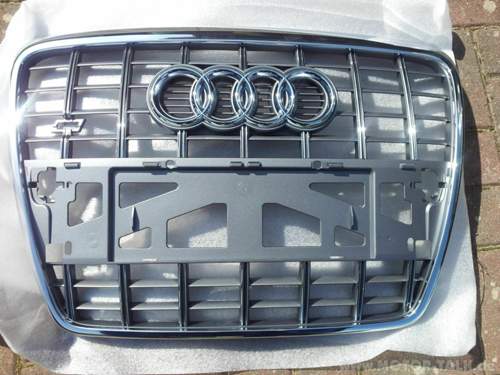

Ich stand vor dem selben Problem mit meinem Quattro logo.
Ich finde leider das Thema nicht wieder, habe es nach Vorschlag eins User hier folgendermaßen gelöst:
Original S6 Emblem anföhnen und die 6 bzw. das Rote Quadrat mit dem S vorsichtig abhebeln. Das ganze klappte ohne Probleme und rückstandsfrei. Die Schwarze Grundplatte hat allerdings oben noch eine kleine Kante vom roten S Quadrat, das könnte man noch abschleifen etc. war mir aber zu aufwendig. Ich hab dann einfach das original Quattro logo aufgeklebt, sollte beim S-Line logo genauso gehen.
Bild anbei
Gruß Uco

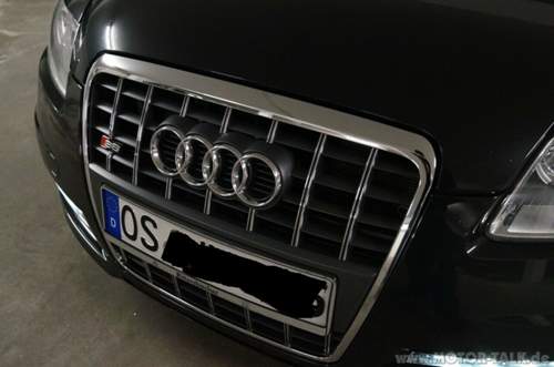

So sieht es bei mir aus!
Foto0117

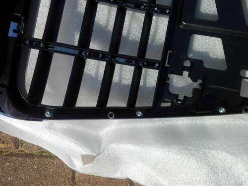

Ich glaube, der Chromring ist von hinten rundherum geschraubt. Wenn du Zeit hast, mache ich morgen mal ein Foto. Habe nämlich gerade einen neuen S6-Grill in der Garage zu stehen.
