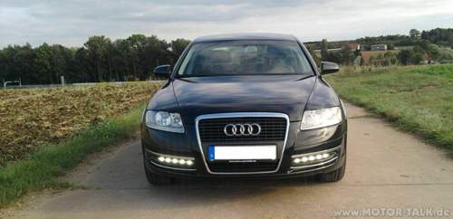

Liebe 4F Gemeinde, ich habe jetzt lange Zeit überlegt, Kosten abgewogen usw. und mich dazu durchgerungen in meinem Dicken die TFL als LED Leisten wie beim S6 nachzurüsten.
Ich habe hier im Forum und in anderen Foren viel nachgelesen bin aber in einigen Punkten einfach am zweifeln bzw. sind meine Fragen noch nicht alle richtig beantwortet.
Ich bitte daher um etwas Hilfe von den Leuten die schon selbst Erfahrungen damit gemacht haben, damit mein es bei meinem geplanter Umbau kein "böses Erwachen gibt"
1. Ist nun ein S Line Stoßstange oder eine S6 Stoßstange für einen unproblematischen Umbau notwendig?
2. Wo ist der Unterschied zwischen beiden Stoßstangen? Denn ich kann auf den 1sten Blick keinen erkennen.
3. Ich habe folgendes bei Ebay gefunden: http://cgi.ebay.de/ws/eBayISAPI.dll?...
Kann man ohne weiteres zu diesem Steuergerät raten?
Ich möchte nämlich schon die Coming Home, Leaving Home Funktion erhalten.
4. Wie werden die TFL überhaupt in/an der passenden Stoßstange befestigt?
5. Muss ich bei meinem Dicken dann im Anschluß auch dieses "Umpinnen" durchführen von dem hier im Zusammenhang mit den Umbauten immer gesprochen wird?
Ich bedanke mich schon einmal für die Unterstützung und wünsche allen noch ein schönes WE
MfG Biker003

Du brauchst natürlich einen S6-Stoßfänger, da ja der S6 die TFL-Leisten im Stoßfänger hat.
In den passenden Löchern für die TFLs oder den fehlenden Nebelscheinwerfern z.B.
Sie werden mit Schrauben befestigt.
Es gibt halt zwei Wege. Einer ist über ein extra Steuergerät, welches allerdings eigentlich nicht für den Straßenverkehr zugelassen ist, da es keine E-Nummer besitzt.
Ansonsten kannst du natürlich auch das Bordnetzsteuergerät auf eins mit mindestens den Index K tauschen und dann einfach nach Stromlaufplan wie einen S6 verdrahten. (ist anders als FL und RS6, da die TFL LEDs nicht im Scheinwerfer integriert sind)
Ich persönlich würde den 2. Weg bevorzugen. So viel teurer ist ein Bordnetzsteuergerät auch nicht und dann funktioniert garantiert alles einwandfrei - neben der Zulassung für den Straßenverkehr.

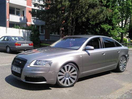

Passt dieser denn ohne weiteres? Der S6 hat doch etwas weitere Kotflügel oder täusche ich mich da?
Naja, sie passt nicht 100%. Ich habe bei mir noch etwas unterfüttert / etwas Kunststoff von den Haltern entfernt. Optisch sieht es denn einwandfrei aus. Wenn man sich die Arbeit nicht macht, dann sieht es für ungeübte Blicke gut genug aus. Man selber wird es sehen, wenn man es weiß.

Hast du vielleicht nen Bild von deiner Stoßstange?

@Biker003: Anbei die gewünschten Bilder. Eine Nahaufnahme von dem Übergang habe ich gerade nicht zur Hand.
