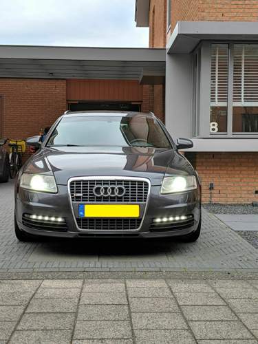

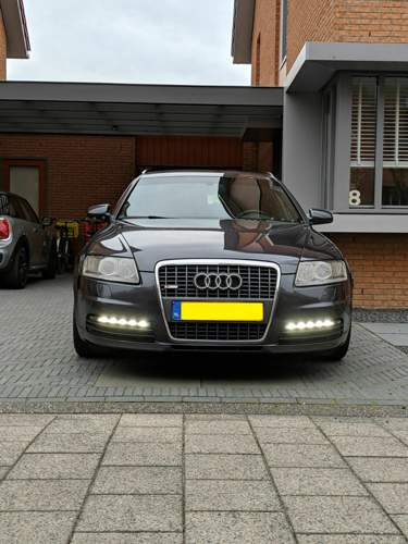

Na ich versuch es mal...obwohl es schwer zu erklären iss....
Als erstes müssen die Front ab und die Nebellampen raus. Hinter den Nenbellampen sind Stege die zur hälfte abgetrennt werden müssen. der untere Teil kann stehen bleiben und dient später als zusätzliche stütze für das TFL (verhindert das es hinten runter hängt) daher lieber 2 mal schneiden als einmal zuviel.... stück für stück vorarbeiten....kommt aber auf den mm nicht an.
Auf dem einen Bild siehst Du die Gitter, an den roten stellen müssen diese kleinen stege weg- mehr nicht.
da die Gitter aber nicht so halten wie die orginalen habe ich an den roten punkten kleine 3-4mm schrauben zum fixieren verwendet und die Köpfe der Schrauben danach schwarz gemacht.
Bei den TFL ist es etwas komplzierter. die Innenseite muss eingeschnitten werden (ca 2-3 cm) (das reicht) und etwas nach innen gedrückt werden, damit gehält man eine saubere Kante, die aussenseite muss, wie auf dem Bild zu sehen ist, erweitert werden bzw muss von innnen nur der Rand (hochstehende Kante) weg genommen werden damit die TFL nicht nach innen abstehen sondern bis zur SichtKante des Stossfängers anliegen.
Dort wo an Stofffänger die weißen Kreise sind habe ich die Halter mit einer Popnietzange angebracht- 2mm Lochbleche selber gebogeb bzw abgewinkelt.
auf der Hinterseite der TFL sind dafür 2 Schraubenlöcher wo ich Schrauben benutzt habe die Du auch im Radlauft findest (grobes Gewinde, großer Kopf für Torxschlüssel) passen dafür SUPER !
Wenn Du die TFL einpasst dann achte darauf das das TFL ca 1,5 cm hinter der Kante des Stossfängers sitzt. Es sieht nachher scheisse aus wenn Du alles zusammen hast und das TFl schließt bündig mit dem Stossfänger ab.
Der rote Kreis (Stossfänger) gibt Dir an wie weit Du auf der ganzen länge des TFL hinter der Kante bleiben muss damit es "passieg" aussieht... (hier arbeitet man nach ansicht-"das Auge ißt mit";) ;-) man vermittelt also fürs auge.
Wenn das TFL drinn ist könnne von Außen die Gitter eingesetzt werden und mit einer Schraube fixiert werden.
Ich hoffe das war halbwegs gut erklärt. Pro Seite rechne mal mit 3 Stunden arbeit, die 2te Seite geht wahrscheinlich etwas schneller als die erste.
Gutes Gelingen !

Der Stossfänger muss seitlich etwas "erweitert" werden, das TFL von innen einsetzen. Halter müssen selber gebaut werden- ich habe dazu Lochblech genommen und winkel gebogen, die Stoßfängerseite hab ich am Stossfänger fest genietet und an den TFL (hinten) angeschraubt. Halten wie Bombe !
Die alten gitter müssen raus und vom S6 die müssen dann rein (müssen aber noch geringfügig angepasst werden)
Bilder habe ich davon leider damals keine gemacht !!
Gruß Senti
Im meinem Profil siehst Du wie der Dicke mit einer S-Line Stoßstange und integriertem S6 TFL
aussieht, ist etwas Arbeit aber das Ergebnis kann sich sehen lassen.

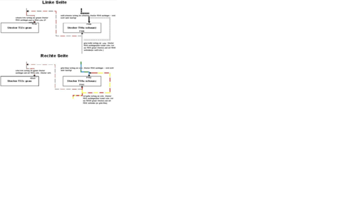

Es geht einmal so wie Topshooter es super beschrieben hat. (ComingHome/Leavin Home bleiben erhalten über TFL dann)
Anschluss ohne zusätzliches Modul
oder Du benutzt so ein Dimmmodul aus dem Zubehöhr
Dimmodul
Das bleibt Dir überlassen !!
ICH selber hab das Dimmmodul benutzt da ich umgebaut hatte und Topshooter die Beschreibung noch nicht online hatte. Dafür musst Du das Modul aber auch von innen Abschaltbar machen (so verlangt es der Tüv)
