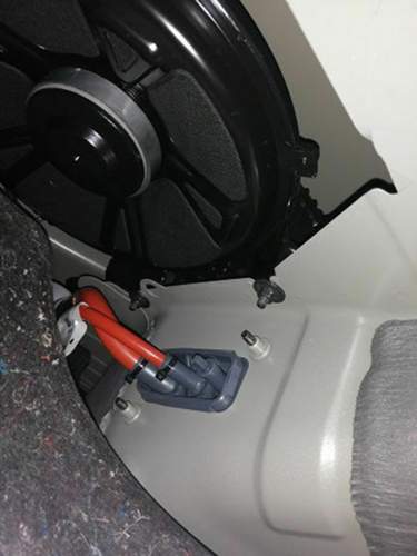

Anbei das Foto vom Subwoofer in meinem S60 mit HK Anlage.
Wieso der Sub fehlen sollte, wo doch die HK Anlage verbaut sein soll, das erschliesst sich mir nicht.
Ich muss bei mir den Sub ziemlich herunterfahren, sonst habe ich einfach zu viel Bass. Manche Songs erzeugen sehr starken Bass, insbesondere wenn ich in FLAC höre. Bei mir steht der Regler für Sub jetzt auf +1 Strich. Bässe an sich auf +3.
Es gibt einen massiven Unterschied in der Wahrnehmung vom Bass abhängig davon, ob die Soundoptimierung nur für den Fahrer oder für alle Passagiere eingestellt ist (Nur Fahrer = wenig Bass, Alle = viel Bass).
2020 S60 Subwoofer

Im S60 ist der Sub mit der Karosserie verschraubt. Wie teilweise auf dem Foto zu sehen, ist der Sub eine Einheit, die wiederum keine weitere sound insulation hat. Das "Ding" hängt an der Karosse, fertig.

Nein, da ist keine direkte Verbindung vom Sub hin zum Kofferraum. Keine Öffnung oder sonstige Bassreflex-Verbindung. Der Sub ist richtig gut hinter der Kofferraumverkleidung versteckt. Ich wollte da nicht zu viel abbauen, aber ich frage mich auch, wohin der Sub seinen Druck hinleitet? Ich vermute, es muss eine Verbindung von der linken Karosserieseite (wo der Sub dranhängt) hin zum Innenraum geben.

Er hängt an der linken Karosserieseite im Kofferraum. Wenn du vorm geöffneten KR stehst, dann hängt er genau in der linken Mulde, gleich am Anfang des KRs. Hinter der Verkleidung, das ist klar.
Du kommst dran, in dem du die drei Klipse der KR-Verkleidung löst (einer der Klipse ist ein Haken (Taschen, Kleider, whatever)). Vorsichtig beim Lösen ohne Spezialwerkzeug/Zange. Es könnte was abbrechen.

Ich habe mir nochmals die Bilder genauer angeschaut.
Da geht ein Resonanzrohr von dem Sub hin zum Innenraum. Dieses Rohr verläuft hinter der Karosserieverstärkung in diesem Bereich (hinterm Blech).
Wo dieses Rohr aber im Innenraum den Bass hineinboomt, das weiss ich nicht. Könnte im Bereich der Hutablage sein, das wäre am billigsten zu bauen.
