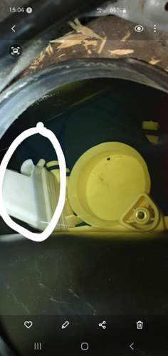

Guten abend Liebe Gemeinde, habe ein Problem mit meinem neuen dicken, und zwar will der nicht immer anspringen. Bin letztens mit ihm eine Weile gefahren und da hatte er keine Leistung und hatte einen unrunden Motorlauf gehabt. Die Fördereinheit für Sprit hab ich ausgetauscht, da diese komische Geräusche von sich gegeben hat(Benzinfilter wird auch demnächst gewechselt). Er stand 13 Monate. Er hat eine Gasanlage verbaut von Renzo und da läuft er einigermaßen ruhig aber ich denke da muss man auch ein paar Teile Austauschen (Einspritzventil Zyl. 2 und den Filter) sowie die Gasanlage einstellen lassen. Ich füge dem Beitrag noch den Fehlerspeicher vom Motorsteuergerät hinzu.
Ich hoffe einer von euch kann mir ein paar Tipps geben und helfen. Ach und ignoriert den Fehler mit der Nockenwellenverstellung.

Der Klassiker,
Benzinpumpengehäuse undicht, Risse
oder die Pumpe falsch eingebaut...
Themenstarteram 10. Februar 2021 um 16:18
@BetaTester schrieb am 10. Februar 2021 um 12:55:15 Uhr:
Der Klassiker,
Hmm kann man das irgendwie sehen, wenn man es ausgebaut hat? Hab ja schon eine gebrauchte eingebaut, es könnte sein das die falsch eingebaut ist... Die ist so scheiße einzubauen ;D
Es passiert meist beim Einbau, der Korb wird nicht richtig
eingesetzt, die Dichtung unten ist undicht.
Der obere Dichtungskranz liegt nicht gerade/locker
und schließt nicht richtig, die Leitungen sind am Anschluss oben
nicht dicht oder Das Gehäuse hat ein Haarriss...
Einfach alles noch mal auf Anfang und sehr sorgfältig einbauen,
mit Glück war es nur undicht und nichts defekt.

Dann baue ich es nochmal von anfang an aus :/ was kann es sein, wenn es immer noch so ist?
Eine gute Gebrauchte gibt es nicht!
Ich hatte mal eine funktionierende, ausgebaute Spritpumpe vom A8 hier 4 Wochen auf der Werkbank liegen. Danach war sie fest! Weil die Pumpe austrocknet und die Rückstände unseres tollen Ökosprits dann Ablagerungen hinlassen, die Pumpe verkleben.
Diese Pumpen könnte man nur lagern, wenn man sie in Sprit, welchen man monatlich wechselt, einlegt. Und das macht keiner!
Gruss caddy2E

Alsoo, habe jetzt mal 20 Liter reingetankt, sowie die Batterie vollgeladen und siehe da, er ist Problemlos angesprungen. Was mich aber immer noch wundert ist, das wenn er von ca. 7000 1/min in den Leerlauf geht, fängt er an ganz leicht zu ruckeln und im FS wird nichts hinterlegt...
