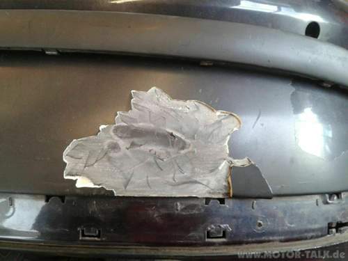

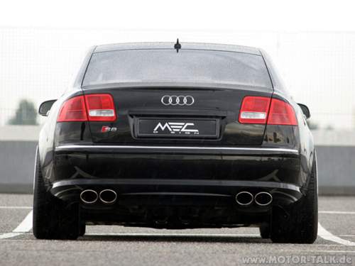

Da ich jetzt im Besitz einer S8 Auspuffanlage bin, muss ich meine hintere Stoßstange bearbeiten.
Frage: Hat schon mal jmd an der originalen Stoßstange rumgeschnitten? Wenn ja mit welchem Werkzeug.
Vlt hat auch jemand eine "Schablone" oder Zeichnung für die Aussparung der S8-Auspuffanlage.
Mit Stichsäge grob ran und den Rest abschleifen ist mir soweit auch bekannt. Weiß nur nicht, wie gut das funktioniert.
Bin für jeden Tipp dankbar.
Hab es bei mir mit einem Dremel gemacht !
Schablone anfertigen, anzeichnen und dann mit Holzsägeblattaufsatz grob ausschneiden. Den Rest dann mit einem Schleifaufsatz wegschleifen. Gibt ein super Ergebnis !

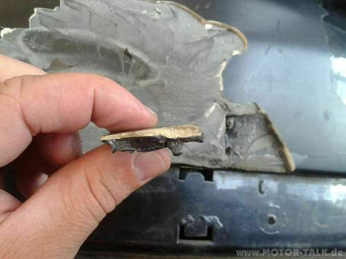

Hier noch ein Paar Bilder zum demontieren
Stoßstange - Lösen Sie in den Radkästen drei Schrauben auf jeder Seite (um die Räder nicht zu entfernen, können Sie eine Ratsche mit Düse verwenden).
- Lösen Sie die vier Schrauben unten am Stoßfänger.
- Entfernen Sie die Seitenverkleidung im Kofferraum (Sie müssen auf die Rücklichter zugreifen).
- Aus dem Kofferraum müssen Sie unter den Rücklichtern die Montageplatte lösen (auf dem letzten Foto wird dies deutlicher). Drehen Sie dazu die Schraube an der Abdeckung (die Anweisungen besagen zwei Umdrehungen, aber Sie müssen tatsächlich viele Umdrehungen machen) von links gegen den Uhrzeigersinn von rechts im Uhrzeigersinn. Die Leiste steigt an und gibt die Clips frei.
- Lösen Sie unter den Rücklichtern auf jeder Seite eine Mutter.
- Wenn Parksensoren vorhanden sind, müssen Sie den gemeinsamen Stecker abziehen.
- Die Kanten des Stoßfängers werden von den Führungen entfernt.
- Wir ziehen den Stoßfänger an uns selbst ab (es ist besser, dies zusammen zu tun, um den Lack auf den Flügeln nicht zu zerkratzen).

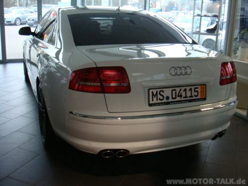

Falls du es nicht weißt, der S8 eine optisch andere Heckstoßstange,welche die passenden Aussparungen hat. Hol dir doch eine S8 Schürze. Die S8 Schürze schaut auch besser als die originale aus, da sie einen netten heckansatz hat.

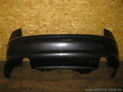

Kennt jemand die ungefähren Maße der Ausschnitte der S8 Schürze (Höhe x Breite) ?
Themenstarteram 11. März 2013 um 15:03
Etwa 24 cm breit, höhe ist minimal größer wie der Originale.

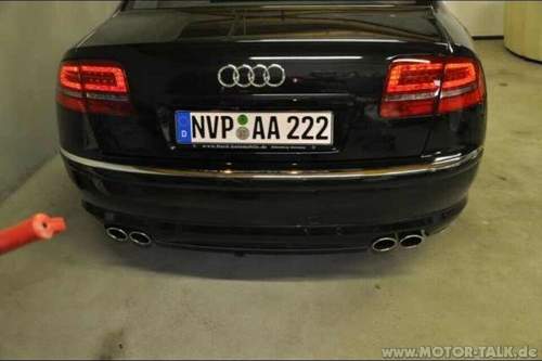

http://data.motor-talk.de/.../203241148-w988.jpg
Hab eine S8 Heckschürze im Netz gefunden jedoch kennt der Besitzer den Farbcode nicht :rolleyes:

Die s8 Stoßstange ist identisch wie die A8 Stoßstange abgesehen vom Auspuff Aussparungen

Ich habe selbst Ebonyschwarz perleffekt. (A9W) und ich kann dir versichern, dass man die Farben kaum unterscheiden kann. Meine S8 Hecklappe ist von einem S8 BJ 2007 und da ist es dann Phantomschwarz (LA9Y) Der Unterschied ist so minimal,dass ich es nicht einmal umlackieren lassen habe. Selbst bei Sonnenlicht sieht man kaum einen Unterschied.
Eisbonvon ich habe die s8 Schürze nachgerüstet und die neue war identisch wie die alte. Was soll den deine Meinung nach anders sein? Dass die s8 Stoßstange etwas in die Länge gezogen sei stimmt nicht. Hab A8 und s8 nebeneinander gehabt. Absolut gleich!
