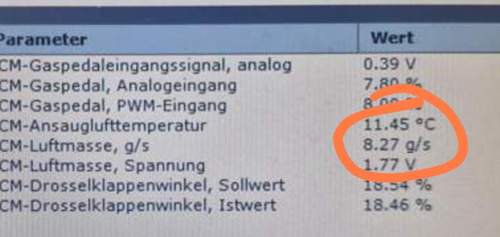

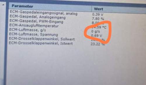

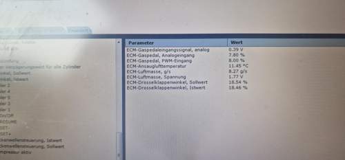

So heute hab ich noch festgestellt, der Tempomat funktioniert nicht mehr. Ich kann "cruise" anschalten, aber auf das + und - reagiert er null obwohl es unter fahrzeugkommunikation funktioniert.
Jedenfalls läuft er jetzt 20 Minuten im standgas und er macht natürlich das, was er immer tut wenn ich nen fehler suche. Vorführeffekt...
Bilder zeigen verschiedene Gasstellungen. Bild 1 Standgas, Bild 2 erhöhtes Gas, Bild 3 etwas weniger.
Müssen die Werte immer übereinstimmen? Gerade standgas zeigt eine Abweichung

So geht's mir auch immer. Aber wenn wirklich Gaspedal Ursache ist müsste das Signal komplett einbrechen beim Fahren wenn der Fehler auftritt. Dann schau genauer bei der Gaspedal PWM Kennlinie. Meist liegt dort das Problem.
