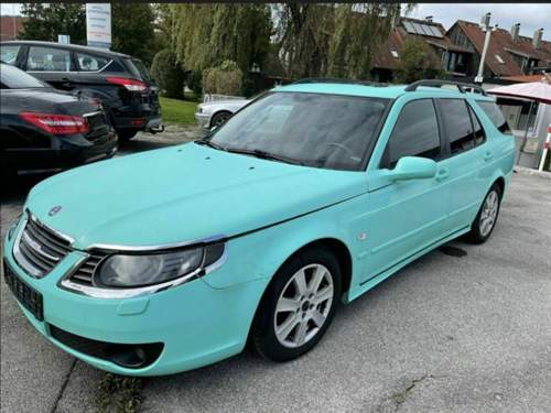

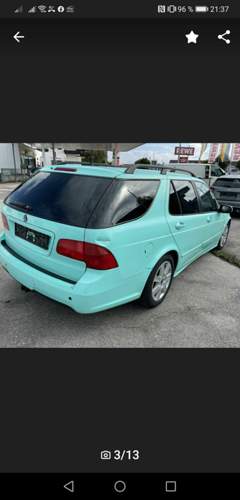

2002 hat 1800 Taler gekostet und 270.000km gelaufen...und hat heute 280.000km erreicht. Also war der gleich einsatzbereit?, denn was ich gefunden habe hatte keinen TÜV,hab ihn Aktuell auf 1800,-€das ist immer aber noch zu viel da er ja noch nicht richtig läuft, und optisch kanns jetzt 50=50 laufen der ist aktuell foliert horror die Farbe, wenn ich sie Folie abmachen was ich definitiv machen wen es den noch zustande kommt weiß ich halt nicht wie der Lack beinander ist... finde ich halb so schlimm wen ich frisch TÜV mache weiß ich was gemacht ist, bei 290tkm stell ich mich auf den Austausch von radlager und Stoßdämpfer ein...
