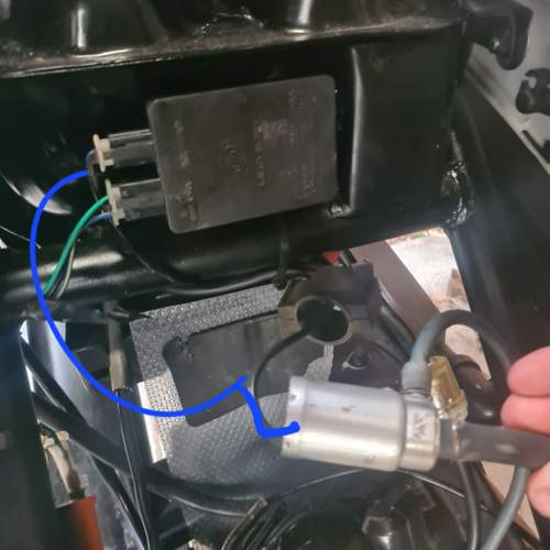

Hallo Leute, wisst ihr wie das Teil heißt und Funktion. Es sind zwei Schläuche dran der etwas dickere ist klar ist am anschlussstutzen der kleine wo kommt der hin..?
?ch würde mich sehr freuen wenn ihr mir helfen würdet.

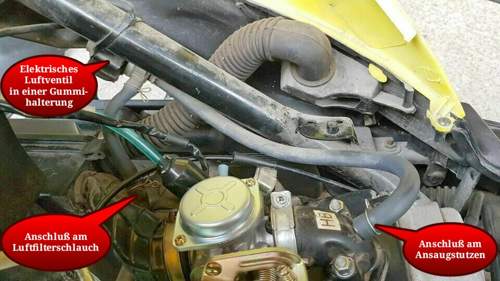

Wohin der "etwas dickere Schlauch" geht, das läßt sich auf den Fotos nicht erkennen. Oder meint der TS mit Anschlußstutzen womöglich den Ansaugstutzen, welcher auf Bild 1 markiert ist.
Der dünnere der beiden Schläuche gehört nie und nimmer seitlich an die Dose dran - für mein Dafürhalten ein klarer Fall von Pfusch, der Schlauch ist viel zu stark gedehnt. :D

der dickere Schlauch geht also zum Ansaugstutzen (abgek. ASS), den du als "Anschlußstutzen" betitelt hast. :D
Normalerweise wird am ASS der Unterdruck zur Betätigung bzw. Öffnung des automatischen Benzinhahns abgenommen. Hat dein Sachsroller etwa einen manuell betätigten Benzinhahn. :rolleyes:
Du solltest ein bißchen mehr über deinen Roller erzählen, welchen du anscheinend erst vor kurzem gekauft hast. Der bzw. die Vorbesitzer haben wahrscheinlich schon an dem Fahrzeug rumgeschraubt.
Gruß Wolfi
PS: Die Schlauchklemme am dünneren Schlauch muß nicht zwangsläufig bedeuten, daß dieser irgendwo draufgesteckt war - das nur als allgemeiner Hinweis aus meiner langjährigen Schrauberpraxis.
Nachtrag: Hab' dein letztes Foto nochmal gezoomt und dabei einen zweiten, etwas dünneren Schlauch entdeckt, welcher ebenfalls zum ASS geht. Es handelt sich demnach um einen ASS mit zwei Anschlüssen zur Abnahme von Unterdruck, ein Stutzen für die Betätigung des automatischen Benzihahns und der zweite Stutzen ist derzeit mit der fraglichen Metalldose verbunden.

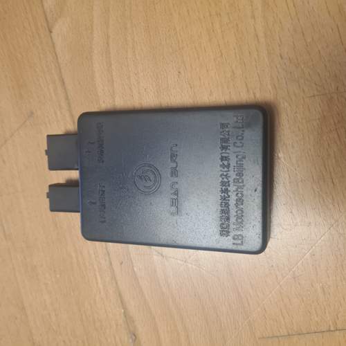

?ch habe mal Foto gemacht womit das gesteuert wird da ist so ein schwarzer steuerungskasten.
20231114

hast du das fragliche Bauteil am 27. Juli 2021 um 15:30:59 Uhr mit einem waagerechten, weißen Pfeil (s. Anhang) markiert und schon damals die Frage, "Was ist das?", gestellt.
Jetzt wissen wir zumindest ganz eindeutig, wie die originale Verschlauchung dieses elektrisch betätigten Ventils am Sachs 49-er 12" mit seinem 4T-Motor ohne SLS vorgesehen ist. Was der dortige TE
@Meisternico
trotz vieler Fotos nicht konsequent nachverfolgt hatte, nämlich die Ansteuerung des elektrischen Ventils über eine Blackbox, das hat der hiesige TE Ron nun nachgeholt.

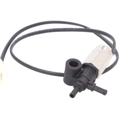

Das Ventil würde ich als 'elektrischen Umluftbypass' bezeichnen, weil damit die Drosselklappe durch die Ansteuerung per elektronischer Blackbox umgangen wird und somit höchstwahrscheinlich zur Leerlaufstabilisierung beiträgt.
Gruß Wolfi
Elektrischer Umluftbypass
