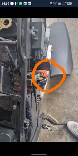

Hallo meine lieben Freunde ich habe mir vorgestern eine neue Maschine zugelegt namens Sachs ZZ 125 4 Takt 2017.
Mir ist aufgefallen das sie immer schwerer Ansprung und dass das Batteriesmybol geblinkt hat im Display.
Die Maschine hat die Batterie leergesaugt dann beschloss ich eine andere einzubauen hat geklappt nach 10 mal starten war die dann auch leer.
Ich hab sie ans Ladegerät gehangen und dann wieder angeklemmt weil ich wohin fahren musste. Als ich den Minuspol zuletzt angeklemmt hab gab es einen funken und das motorrad hat nichts mehr angezeigt.
Das die Batterie nicht auflädt würde ich den Spannungsregler in Verdacht stellen, ich Hoffe das nur eine Sicherung rausgeflogen ist.
Nur ich suche und suche und finde keinen sicherungskasten weiß jemand von euch wo der ist?

Die Sachs hat nur eine Hauptsicherung. Diese sollte an der Batterie sein. Ein kleines weißes Kästchen. Aufklappen. Da ist eine Glas Rindsicherung drin.

Ok schaue gleich mal
Ich glaub ich bin blind
Das ist aufjedenfall der spannungsregler der neu muss
@Mert03
Du weißt aber schon, daß die Batterie auf diesem Foto definitiv falsch angeschlossen ist. :(
Die rote Leitung gehört an den Pluspol (mit "+" gekennzeichnet), die grüne Leitung ist der Masseanschluß (mit "-" gekennzeichnet).
Gruß Wolfi
PS: Verfolge die rote Plusleitung, um die Sicherung zu finden.
Batterieanschlüsse verpolt
Wie schon geschrieben ist die Batterie falsch angeklemmt. Da wundert es nicht,dass es funkt. Normal ist gleich nach der Ringöse vom + Pol eine Rundsicherung.

@Flachschieber schrieb am 1. September 2023 um 14:46:01 Uhr:
Aber am Starterrelais ist zumindest sicher eine.
@Flachschieber
Das hast du absolut richtig erkannt.
Daß in der roten Plusleitung keine fliegende Sicherung in einem runden Plastikhalter zu finden ist, läßt sich auch leicht daran erkennen, daß nur eine einzige rote Plusleitung vom Batteriepluspolanschluß abgeht. Diese (dickere) Plusleitung ist immer ohne Absicherung, weil sie auf kürzestem Wege zum Anlasserrelais und von dort weiter zum Anlasser führt.
Gruß Wolfi

Ach du scheiße kein Wunder warum die Sicherung durch ist.
Klemme später die Batterie richtig an und versuche die Sicherung zu ersetzten danke.

@Mert03
Eine 20A Flachstecksicherung aus dem Kfz-Bereich passt.

Und hoffen, dass die Elektrik den "Rückwärtsgang" überlebt hat.
Hat es überlebt sicherung war raus.
