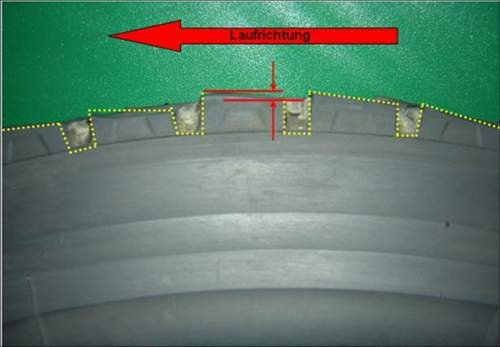

Hallo, hab die sufu schon genutzt, aber nicht wirklich die erklärung gefunden.
folgendes, mein foh meinte ich hab sägezähne anne hinterreifen und ich sollte beim nächsten kauf darauf achten das ich mir "richtige" reifen kaufe. nun die frage?
assymetrisches profil? V-profil?
oder
einfach mehr auf den hersteller achten?
was habt ihr so für reifen drauf?
brauch nämlich welche und wollte nich mehr als 80 pro reifen auszugeben
Die Geschichte mit den Sägezähnen hat einen ganz einfachen Hintergrund und ist nicht zu verhindern. Bis auf echte Allradfahrzeuge (starrer Allradsysteme alter Art) gibt es dieses Phänomehen bei allen Fahrzeugen, auch bei Motorrädern.
Je nachdem welche Form das Profil hat, fällt es mehr oder weniger auf. Problem ist das einseitige Drehmoment, welches auf den Reifen einwirkt. Bei einem Frontriebler entsteht der Sägezahn hinten und bei einem Hecktriebler, in etwas schwächerer Form, vorne. Der Vorderreifen eines Frontrieblers hat bei der Beschleunigung sowie bei Verzögerrungen ein wechselseitiges Drehmoment zu übertragen, was eine gleichmäßige Abnutzung hervorruft. Die Hinterreifen übertägt in erster Linie nur das Bremsmoment und bildet diese typischen Verschleißbilder.
Was hilft ist ein Wechsel von vorn nach hinten, bei nicht Laufrichtungsgebundenen Reifen auch ein Wechsel von rechts nach links. Ist bei einem Krad natürlich etwas schwierig;-)
Je Spitzer die Profilblöcke entgegen der Laufrichtung zusammenlaufen, desto ausgeprägter wird der Sägezahn an der nur bremsenden Achse.

Dann kannste dem Verkäufer mal sagen das er keine ahnung hat... Bei defekten Stoßdämpfern tritt kein Sägezahn auf ! Sondern Auswaschungen ! Ein kleiner aber feiner unterschied... Desweiteren tritt der Sägezahn auf an den Vorderrädern auf ! (Auch bei Frontkratzern) wenn man z.b in Kurven zuhart am gas hängt bzw. zu schnell ist.

Tausch sie alle 10000 Km von vorne nach hinten, dann bleiben sie auch ruhig.
Waren denn die alten Reifen einseitig abgefahren?
Dann könnte evtl. die Spur verstellt sein.
Auf jeden Fall gute und ruhige Fahrt!
