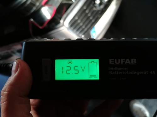

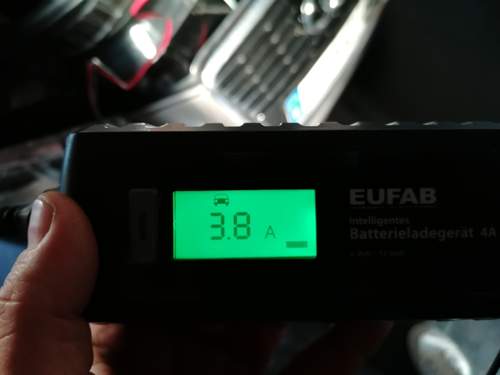

Der Ladevorgang hat wie auf den Bildern mit 3,8A und 12,5 V gestartet. Laut Ladegerät war die Batterie dann nach 30 Minuten voll.
Ist das normal?
Ist das normal?
Nein!
Bei fast 4A Anfangsstrom dauert es normalerweise einige Stunden bis die Batterie voll ist. Wenn der Ladevorgang so schnell geht, dann hat die Batterie keine Kapazität mehr.
Themenstarteram 11. Oktober 2022 um 6:23
Okay, ich hol heute eine neue Batterie. Die ist noch Original aus 2011.
Ich werde berichten.
Wäre die Batterie voll, würde das Ladegerät auch nicht mehr viel Laden.
Aber bei dem Alter gehört bei Problemen die Batterie auf jeden Fall getauscht (selbst wenn es nicht die Lösung wäre, was aber schon wahrscheinlich ist).
