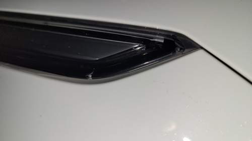

Guten Tag liebe Community,
auch ich möchte euch auf einen möglichen Mangel an eurem Golf 8 aufmerksam machen.
Mein Golf 8 R-Line ist MJ2021 (im Oktober 2020 gebaut und abgeholt) und hat ehrlich gesagt wenig Probleme bereitet. Ich hatte mal Probleme mit der Kamera (wurde beim Rückwärtsfahren dunkler; ist behoben durch Software-Update) und mit dem Side-Assist (er erkennt Leitplanken als Hindernis und leuchtet ständig), aber ansonsten war/bin ich echt zufrieden.
Mir ist jedoch im März diesen Jahres aufgefallen, dass Lackschäden an der Kofferraumklappe (unten zur Heckschürze) sowie an der Heckschürze selbst vorhanden waren.
Da ich mir diesen Umstand nicht erklären konnte (es sah aus, als hätte man punktuell kleine Löcher hineingehauen), bin ich zeitnah zur VW-Werkstatt gefahren.
Diese teilte mir mit, dass der Schaden wohl häufiger auftreten würde (!) und dass der Kofferraumdeckel in die Heckschürze schlägt! Der Fehler ist leicht behoben: die Drehknöpfe an den Seiten der Kofferraumklappe werden einfach weiter hinausgeschraubt und Messungen durchgeführt.
Heute ist der Wagen von der Lackiererei gekommen. Der Meister hat mir die Arbeiten präsentiert (super Arbeit), allerdings treten die Schäden an der Heckschürze erneut auf (ganz minimal; man sieht die Stellen nur, wenn man sehr nah herangeht). Die Heckklappe hat (noch) nichts.
Ich denke ich werde nun einfach 2 dicke Lackschutzfolien (wie eine Art Ladekantenschutz) an den Stellen anbringen (Klappe und Heckschürze) und die Sache weiter beobachten.
Natürlich kann dies kein Dauerzustand sein, aber ich möchte den Wagen jetzt erst einmal wieder bei mir haben. Laut Lackierer (Karosseriewerkstatt) muss die ganze Heckschürze ab und neu justiert werden. VW habe ich dazu noch nicht befragt.
Kurz und knapp möchte ich euch mit meiner "Geschichte" also folgendes sagen:
Schaut bitte eure Heckklappe und Heckschürze an und prüft von links nach rechts verlaufende minimale Lackschäden.
Liebe Grüße und eine schöne Restwoche.
Ein uraltes VW Problem und seit dem Golf 3 bekannt, aber nie abgestellt. Leider.
hatte auch leichte Spuren. Unbedingt die Anschläge weiter herausdrehen.
Viel einstellen kann man nicht an der Stoßstange. Echt ätzend.

Den Schaden hatte unser GTI auch, da wurde das Führungsprofil runtergesetzt wo die Heckschürze einrastet.
Habe auch einen Ladekantenschutz montieren lassen, aber der nimmt ja sonst auch Schaden, wenn die Werkstatt das nicht korrigiert.
